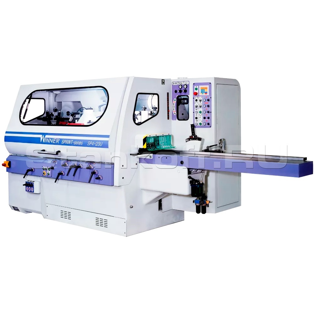

Четырехсторонний станок WINNER SP 5-23 предназначен для профильной обработки пиломатериала с четырех сторон с целью получения погонажных изделий (половой доски, вагонки, наличников, брусков, плинтуса и прочих фасонных изделий).

Цельнолитая станина
Цельнолитая станина
Цельнолитая станина, прошедшая специальную термообработку, обеспечивает максимальную стабильность и жёсткость станка.
