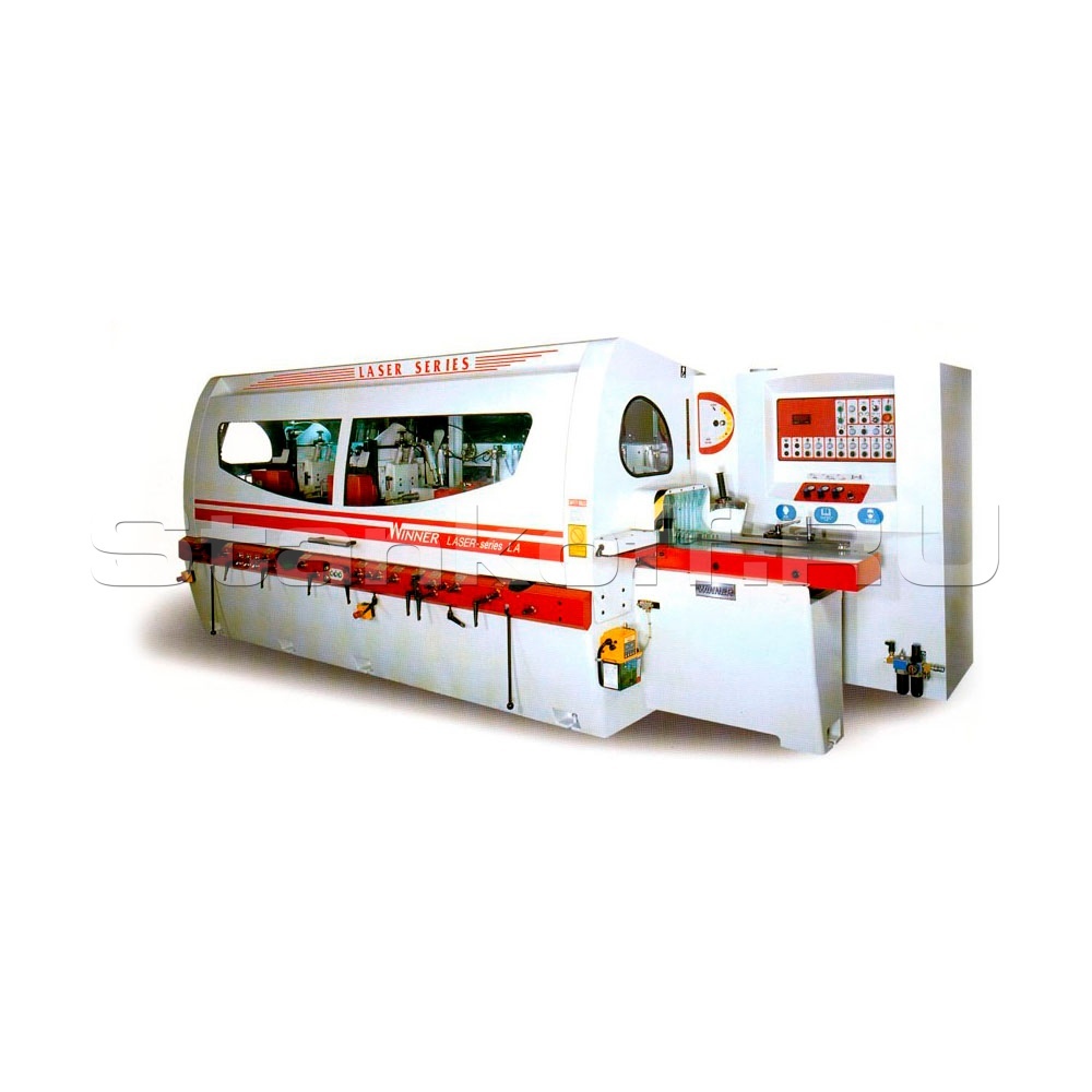

Четырехсторонний станок WINNER LA 5-23
Четырёхсторонний 5-ти шпиндельный фрезерно-калевочный станок WINNER LA 5–23 предназначен для производства погонажных изделий со скоростью до 40 (опционально — до 120) м/мин. С его помощью можно выполнять такие задачи, как профилирование оконного бруса и калибровка доски. Качество выпускаемой на этом оборудовании продукции соответствует европейским стандартам.
