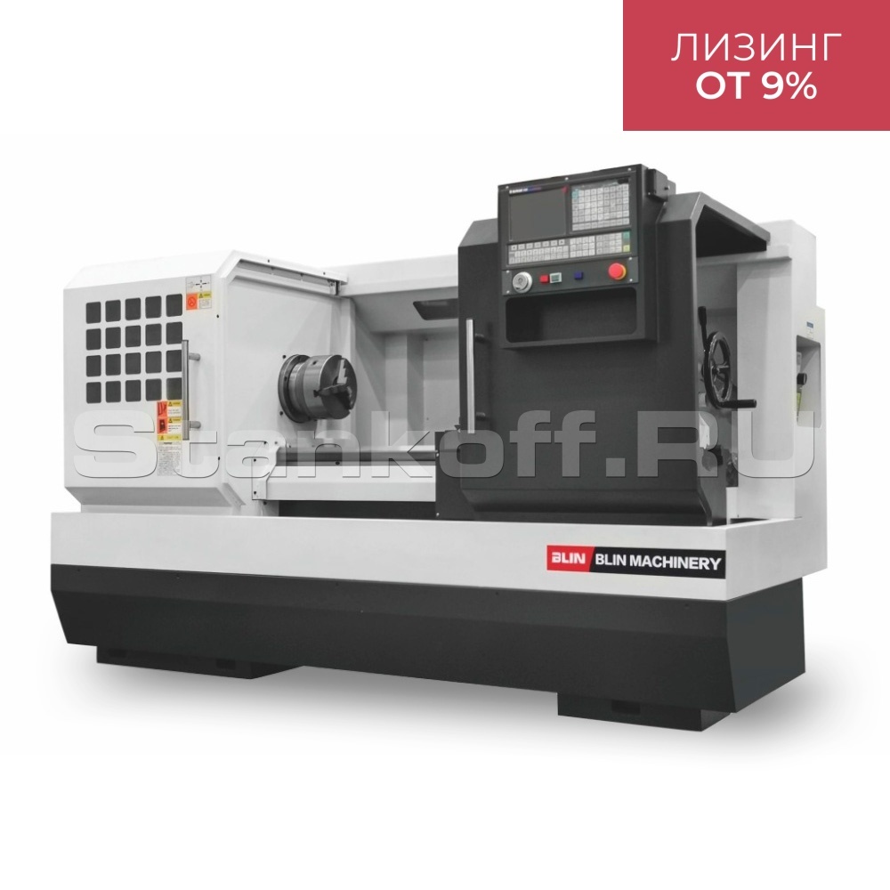

Токарный станок с ЧПУ NINGBO BLIN MACHINERY BL-SK50S
Токарный станок с ЧПУ NINGBO BLIN MACHINERY BL-SK50S предназначен для тяжелых режимов обработки заготовок из различных типов металлов.

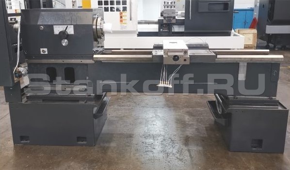

  • Чугунная станина с линейными направляющими

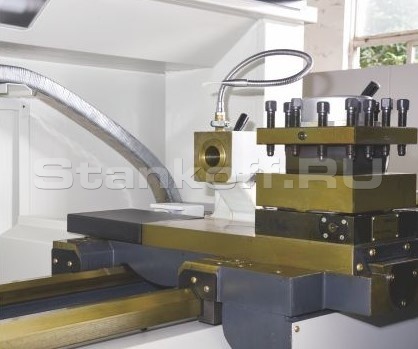

  • Вертикальный суппорт 4 позиции

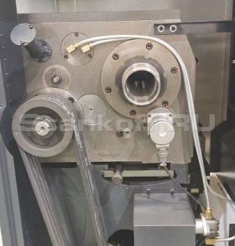

Главный шпиндель
Диаметр отверстия шпинделя, мм Ø 77
Торец шпинделя ISO702
Коническое отверстие шпинделя Метрическ. 1:20
Максимальная скорость шпинделя (с 3-х скоростной коробкой передач), об/мин H:162~1620 M:66~660 L:21~210
Мощность шпинделя, кВт 7,5
Патрон шпинделя, дюйм 10"

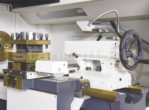

Задняя бабка
Диаметр пиноли, мм Ø 75
Ход пиноли, мм 150
Конус пиноли МТ5
