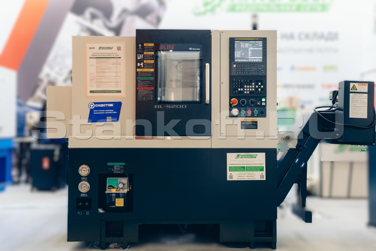

Токарный обрабатывающий центр с ЧПУ NINGBO BLIN MACHINERY BL-S200
Токарный обрабатывающий центр с ЧПУ BL-S200 NINGBO BLIN MACHINERY разработан с учетом современных требований к точности, надежности и долговечности оборудования.
Основой конструкции служит монолитная станина, выполненная из высококачественного сплава Mechanite, обладающего отличными литейными и прочностными характеристиками. Благодаря этому значительно увеличивается общая жесткость станка, что напрямую влияет на точность обработки и срок службы узлов. Дополнительная обработка — искусственное старение — минимизирует внутренние напряжения материала, предотвращая деформации в процессе эксплуатации.
Инженерная проработка конструкции, в том числе большое количество ребер жесткости, придает станине не только прочность, но и высокую виброустойчивость, эффективно гасит динамические нагрузки и подавляет вибрации в момент их возникновения.
Высокий уровень точности достигается за счет применения линейных направляющих HIWIN (Тайвань) и подшипников NSK (Япония), на которых базируются шпиндели станка. Это обеспечивает плавное перемещение и стабильную работу при высоких нагрузках.
Для обеспечения прецизионного позиционирования применяется шарико-винтовая передача (ШВП) HIWIN — один из лидеров в сфере приводной техники.

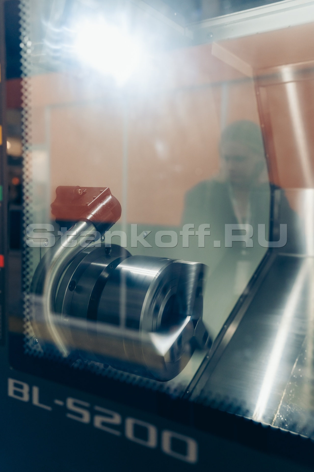

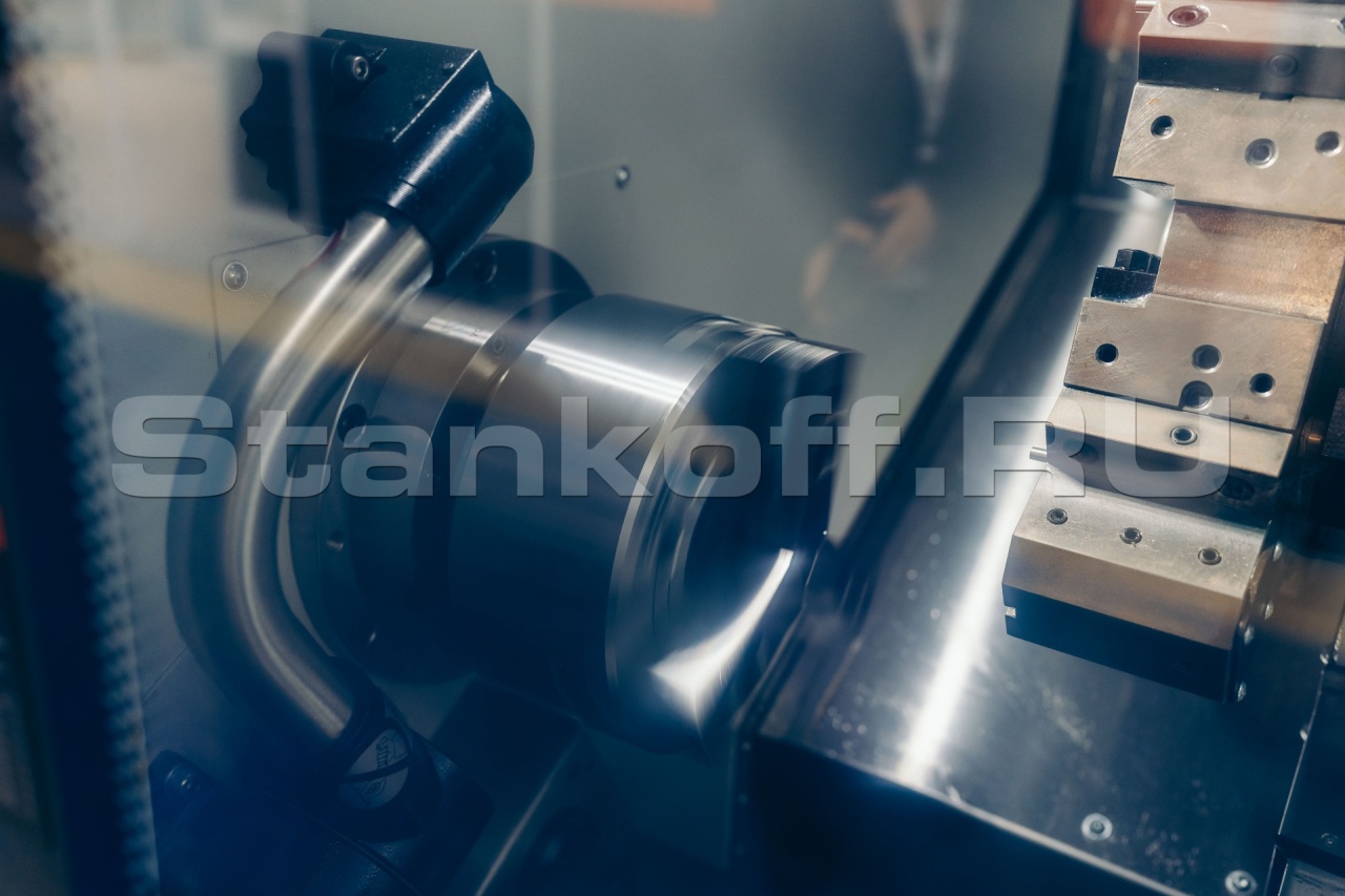

  • Высокоточный шпиндель;
  • Гидравлический патрон 8" главного шпинделя;
  • Револьверная голова на 8 позиций;

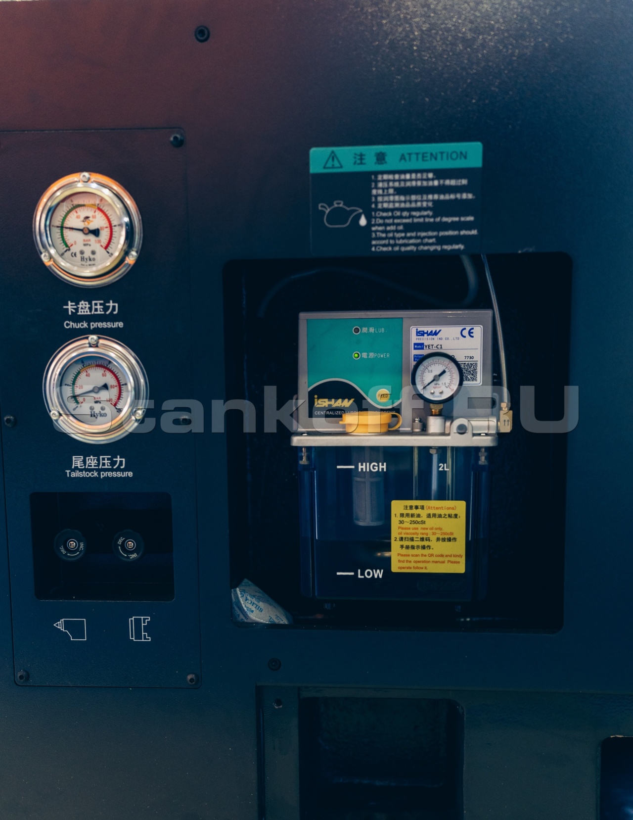

  • Автоматическая система смазки;
