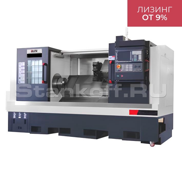

Токарный обрабатывающий центр с ЧПУ NINGBO BLIN MACHINERY BL-H55Y
Токарный обрабатывающий центр с ЧПУ NINGBO BLIN MACHINERY BL-H55Y используется для обработки прутков из различных типов металлов.
