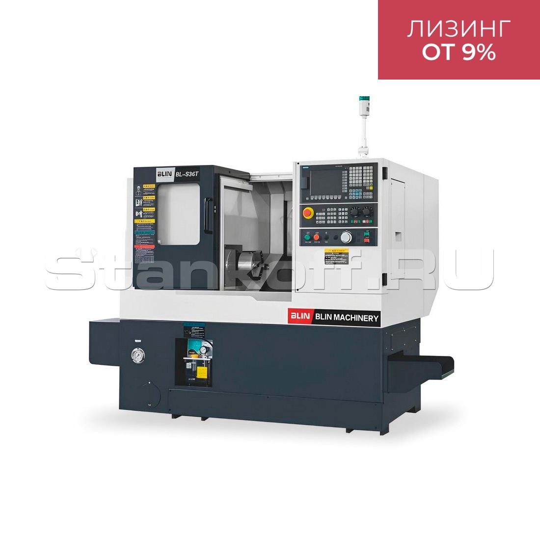

Токарный обрабатывающий центр с ЧПУ NINGBO BLIN MACHINERY BL-S36T
Токарный обрабатывающий центр BL-S36T от NINGBO BLIN MACHINERY — это высокоточное и надежное решение для обработки прутков из различных металлов. Оборудованный револьверной головой, станок обеспечивает быструю переналадку и многопозиционную обработку, что значительно повышает эффективность производства. Оборудование идеально подходит как для мелкосерийного, так и для массового производства.

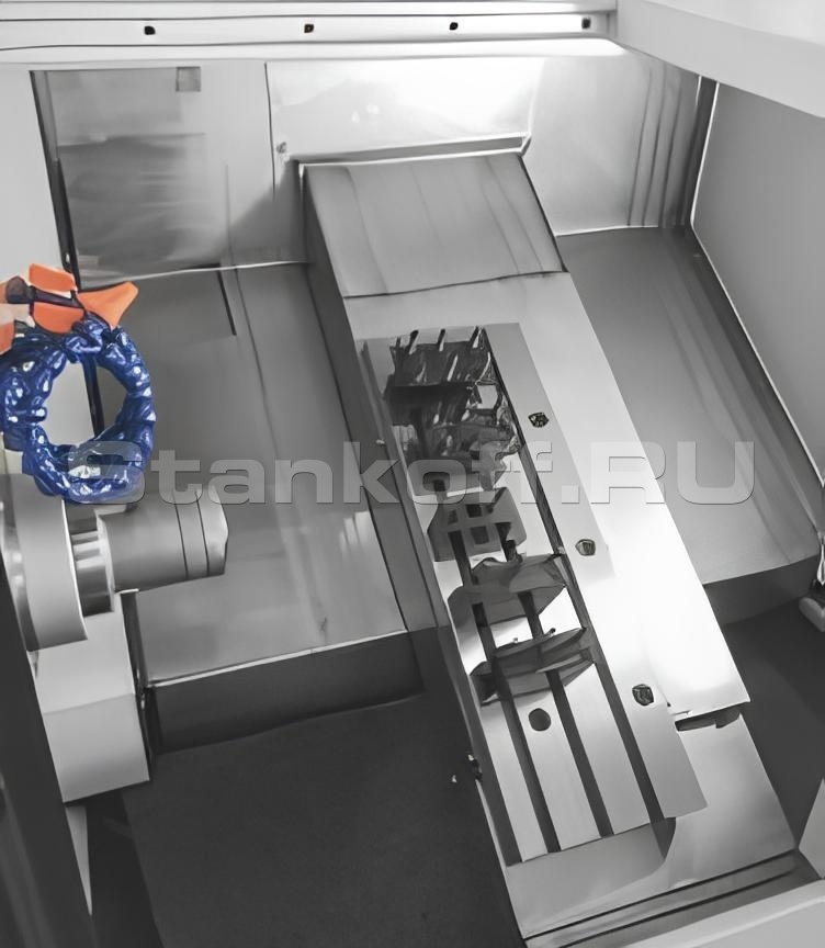

  • Автоматический цепной конвейер для стружки и бункер для стружки;
  • Система подачи СОЖ;

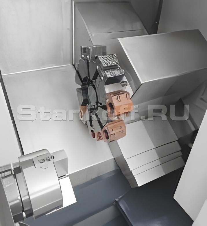

Инструментальная система
Тип системы Сервогидравлическая револьверная голова
Количество инструментальных позиций, шт 8
Время смены инструмента, сек 0,4
Время полного поворота головы, сек 0,57
Сечение хвостовиков инструмента, мм 20х20, Ø 32
