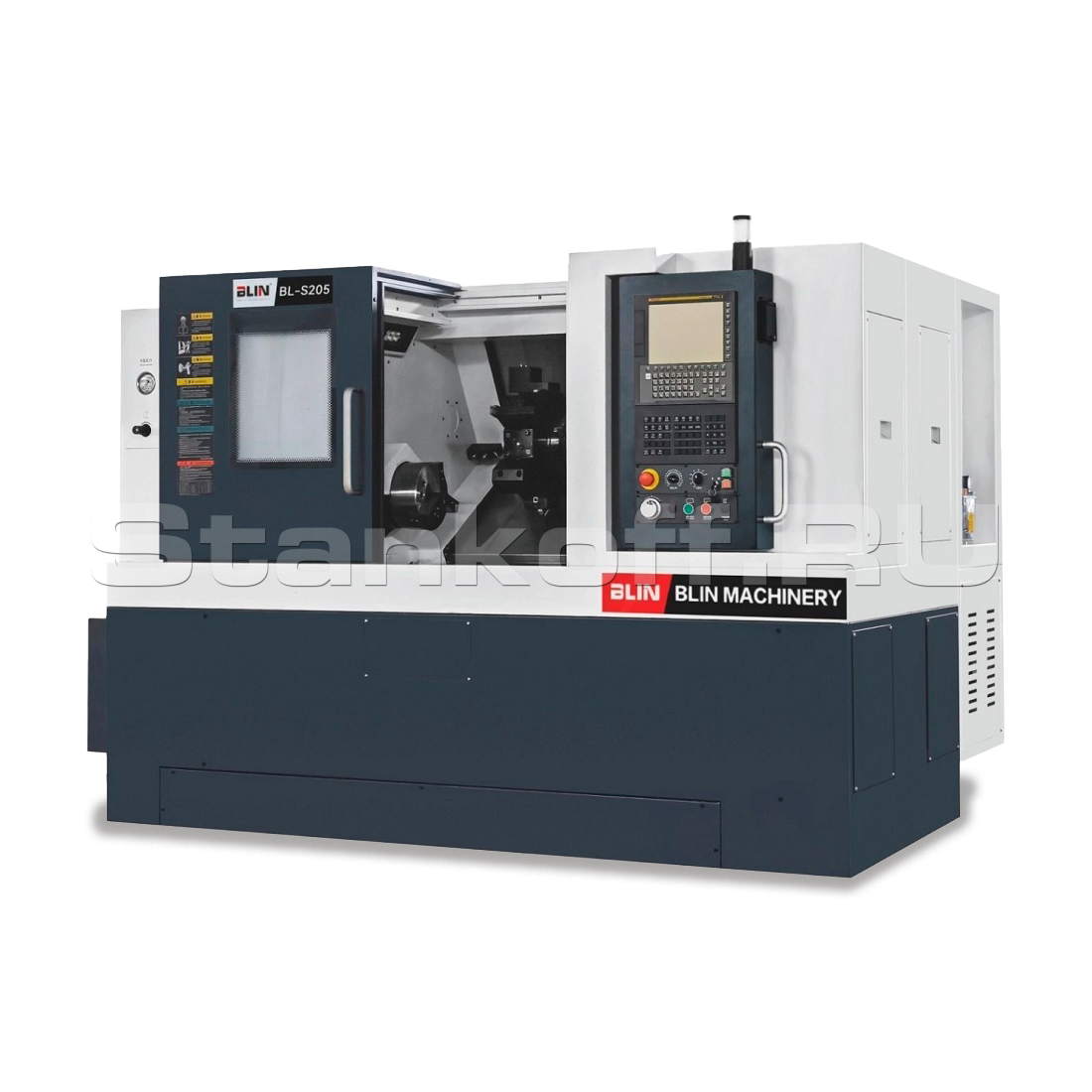

Токарный обрабатывающий центр с ЧПУ модели BL-S205S отличается высокой точностью, надежностью и устойчивостью к нагрузкам, что делает его отличным решением для высокоточного серийного производства.
Монолитная станина выполнена из сплава «Mechanite», обладающего превосходными литейными и механическими свойствами, что значительно повышает общую жесткость конструкции станка. Дополнительная термическая обработка (искусственное старение) обеспечивает долговечность и устойчивость к деформациям.
Конструкция станины с большим количеством ребер жесткости не только повышает общую прочность, но и эффективно гасит вибрации, возникающие при обработке, благодаря чему обеспечивается стабильная работа даже при интенсивных режимах.
Высокоточное перемещение и позиционирование достигается за счёт использования линейных направляющих HIWIN (Тайвань) и ШВП HIWIN (Тайвань). Установка прецизионных подшипников NSK (Япония) в шпиндельном узле обеспечивает минимальное биение и максимальную точность при токарной обработке.
