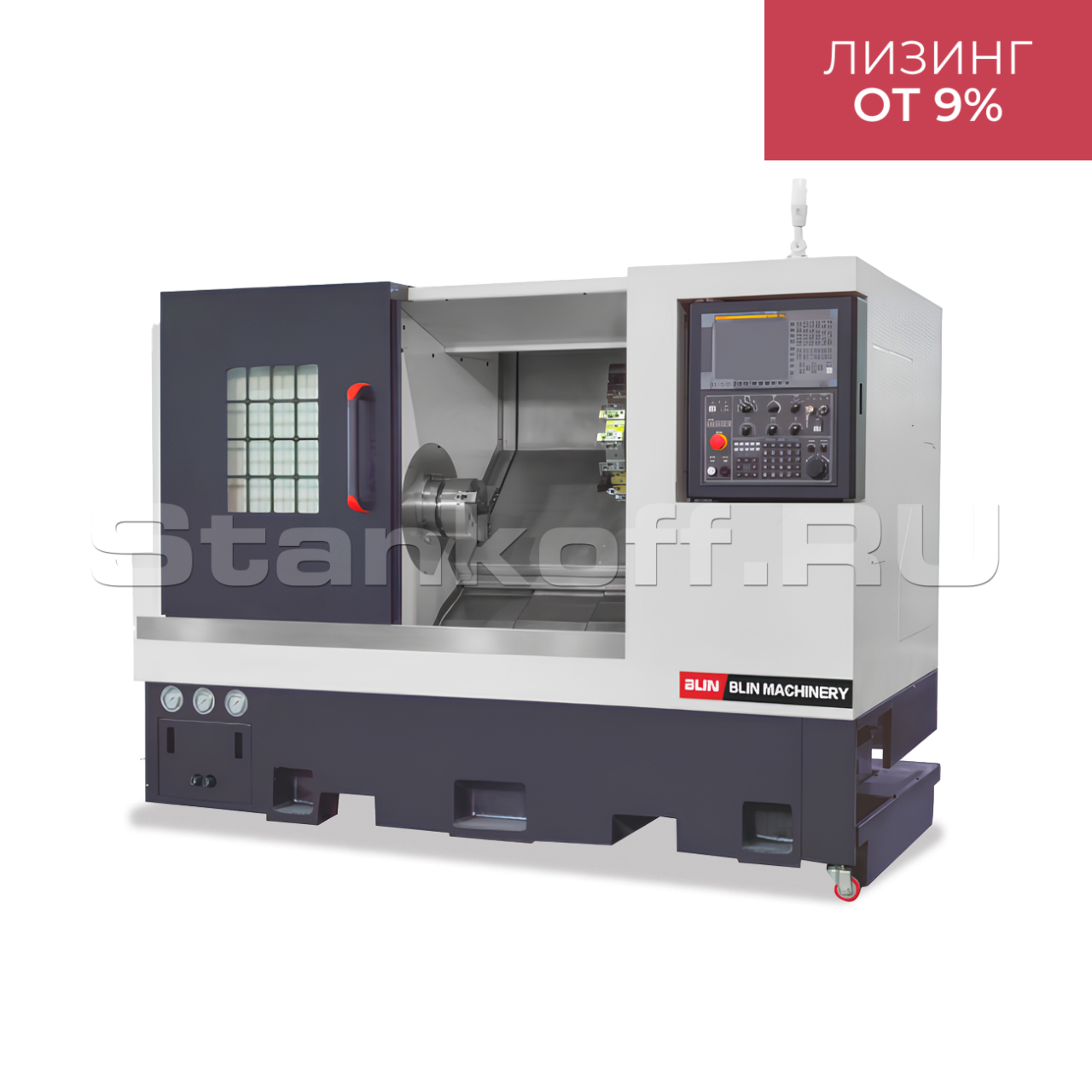

Токарный обрабатывающий центр с ЧПУ NINGBO BLIN MACHINERY BL-H50M
Токарный обрабатывающий центр с ЧПУ NINGBO BLIN MACHINERY BL-H50M предназначен для высокоточной обработки металлических деталей различной сложности. Станок обеспечивает эффективное выполнение широкого спектра токарных операций — от черновой обработки до высокоточной чистовой доводки. Он используется для обработки заготовок из стали, цветных металлов и сплавов, как в единичном, так и в серийном производстве.
Благодаря высокой жёсткости конструкции, современной системе ЧПУ и применению качественных комплектующих, BL-H50M подходит для изготовления валов, фланцев, втулок, корпусов и других деталей с вращающейся симметрией. Станок применяется на машиностроительных предприятиях, в производстве автокомпонентов, авиационной, энергетической и нефтегазовой отраслях.
Совмещение высокой точности, стабильности и мощности делает модель BL-H50M универсальным решением для современных производственных задач, где требуется надёжность, производительность и высокое качество обработки.

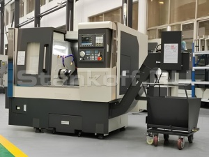

  • Система FANUC 0i-TF;
  • Ручной маховичок управления;

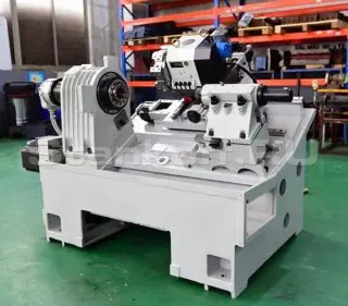

  • Станина чугунная с наклоном 45 град с линейными направляющими;
  • Шпиндель высокоточный с осью с электромагнитным тормозом;
  • Гидравлический патрон 8" главного шпинделя;
  • Гидравлическая программируемая задняя бабка;
  • Револьверная головка SAUTER (Германия) на 12 позиций;
  • Система подачи СОЖ;
  • Автоматическая система смазки;
  • Освещение рабочей зоны станка;
  • 3-х цветная сигнальная лампа;
  • Выносная педаль управления;
  • Замок передней двери с помощью датчика;
  • Замок боковой двери на болтах;

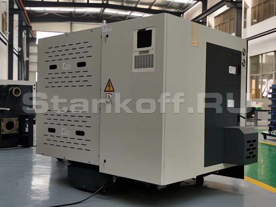

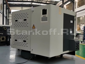

  • Трансформатор 380В (3 фазы встроенный);
  • Кондиционер электрощита;
  • Автоматический цепной конвейер для стружки и бункер для стружки;
