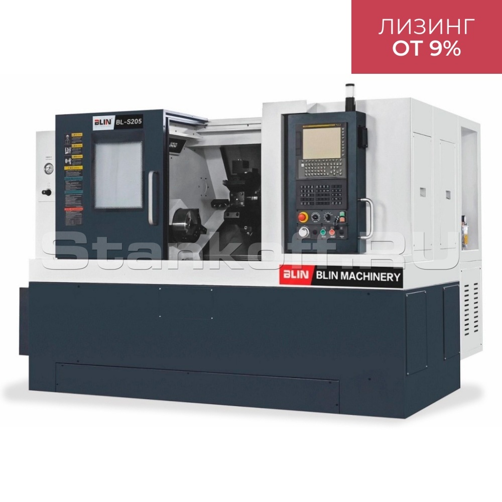

Токарный обрабатывающий центр с ЧПУ NINGBO BLIN MACHINERY BL-S205SM
Токарный обрабатывающий центр с ЧПУ BL-S205SM предназначен для высокоточной обработки прутков из различных типов металлов — от цветных сплавов до конструкционных и нержавеющих сталей. Станок отличается высокой производительностью и стабильной точностью, что делает его эффективным решением как для серийного, так и для мелкосерийного производства. Надежная конструкция, современная система управления и качественные комплектующие обеспечивают долгий срок службы и отличное качество обработки каждой детали.

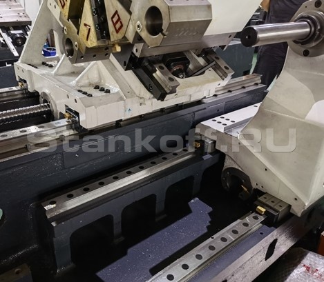

ШВПHIWIN (Тайвань)
НаправляющиеHIWIN (Тайвань)

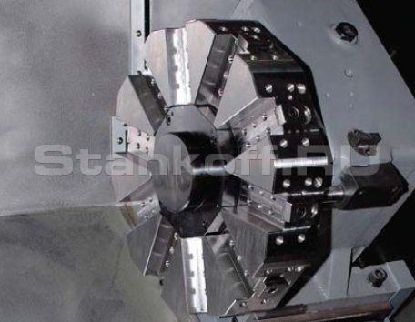

Револьверная головаSAUTER (Германия)

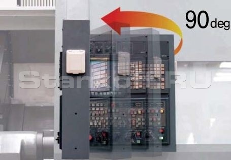

  • Система ЧПУ SYNTEC 22TA

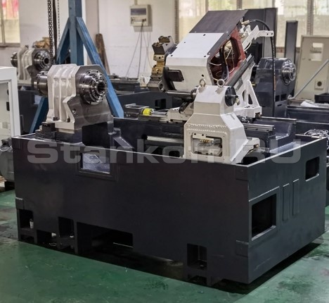

  • Станина чугунная с наклоном с линейными направляющими
  • Шпиндель высокоточный с осью С1 с электромагнитным тормозом
  • Противошпиндель высокоточный с осью С2 с электромагнитным тормозом

  • Револьверная головка на 12 позиций, тип BMT55

Система ЧПУSYNTEC 22TA

Главный шпиндель
Тип шпинделяМеханический шпиндель, ременный привод
Диаметр отверстия шпинделя, ммØ 66
Торец шпинделяА2-6
Максимальная скорость шпинделя, об/мин4500
Максимальный диаметр обрабатываемого прутка, мм51
Мощность шпинделя, кВт11
Патрон шпинделя, дюйм8"
Индексация шпинделя (ось С), град.0,001°
Противошпиндель
Тип противошпинделяэлектрошпиндельпрямой привод
Диаметр отверстия противошпинделя, мм56
Торец шпинделяА2-5
Максимальная скорость противошпинделя, об/мин6000
Максимальный диаметр обрабатываемого прутка, мм44
Патрон шпинделя, дюйм6"
Перемещение противошпинделя, мм490
Перемещения (по осям X, Y, Z)
Тип линейных направляющих, -роликовые
Перемещение по оси X, мм190+10
Перемещение по оси Y, мм-
Перемещение по оси Z, мм550
Быстрые перемещения по осям X/Z, м/мин30

Револьверная голова
Тип револьверной головыBMT55
Количество инструментальных позиций, шт.12
Время смены инструмента, сек0,28
Время полного поворота головы, сек0,4
Сечение хвостовиков инструмента, мм25х25, Ø 40
Мощность двигателя приводного инструмента, кВт4,5
Крутящий момент приводного инструмента, Нм15
Максимальная скорость приводного инструмента, об/мин4 000
