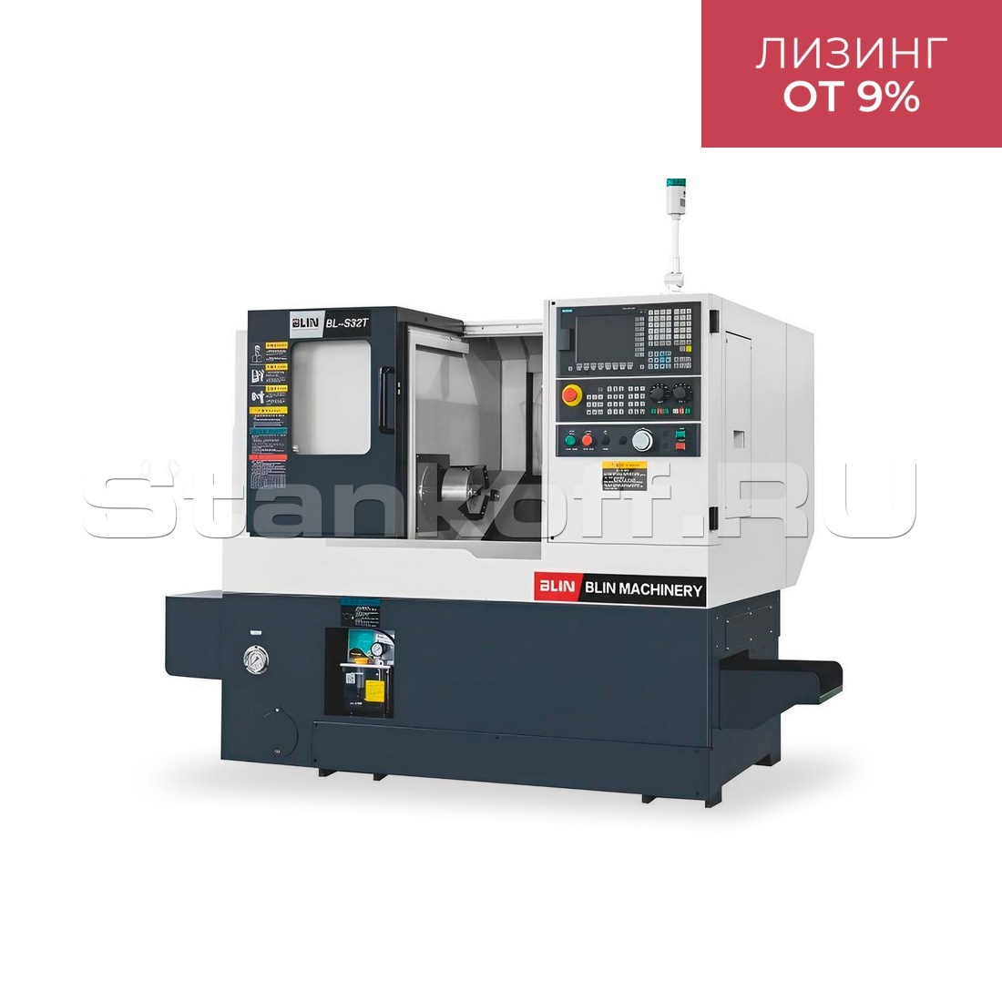

Токарный обрабатывающий центр с ЧПУ NINGBO BLIN MACHINERY BL-S32T
Токарный обрабатывающий центр BL-S32T от NINGBO BLIN MACHINERY — это высокоточное и надежное решение для обработки прутков из различных металлов. Оборудованный револьверной головой, станок обеспечивает быструю переналадку и многопозиционную обработку, что значительно повышает эффективность производства. Оборудование идеально подходит как для мелкосерийного, так и для массового производства.

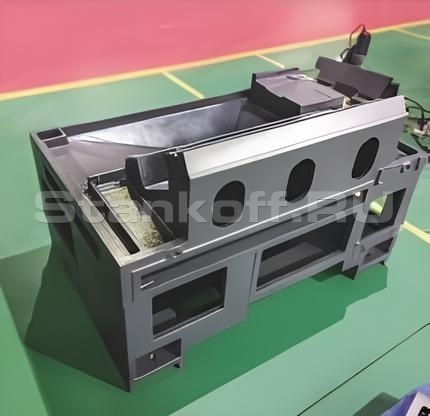

  • Станина чугунная с наклоном 30°;

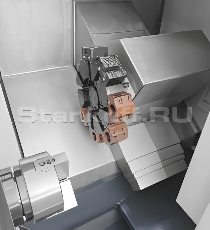

  • Револьверная головка на 8 позиций;

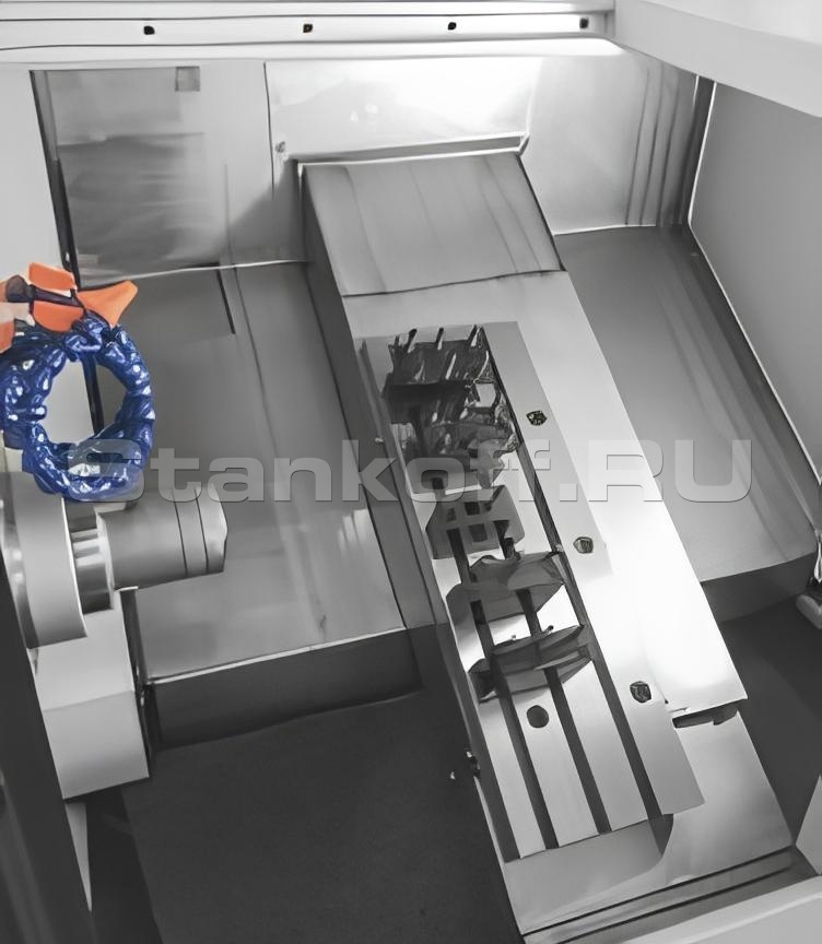

  • Автоматический цепной конвейер для стружки и бункер для стружки;

Инструментальная система
Тип системы Сервогидравлическая револьверная голова
Количество инструментальных позиций, шт 8
Время смены инструмента, сек 0,4
Время полного поворота головы, сек 0,57
Сечение хвостовиков инструмента, мм 20х20, Ø 25
