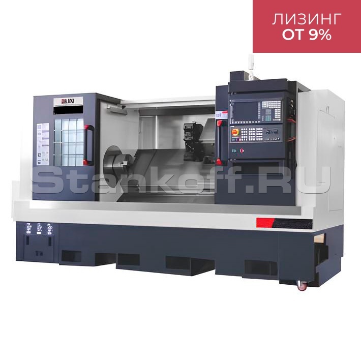

Токарный обрабатывающий центр с ЧПУ NINGBO BLIN MACHINERY BL-H55M
Токарный обрабатывающий центр с ЧПУ NINGBO BLIN MACHINERY BL-H55M используtтся для обработки прутков из различных типов металлов.

Стандартная комплектация
  • Система ЧПУ FANUC 0i-TF
  • Ручной маховичок управления
  • Станина чугунная с наклоном 45° с линейными направляющими
  • Сервоприводы FANUC
  • Шпиндель высокоточный с электромагнитным тормозом
  • Мощность шпинделя 11/15 кВт
  • Ось Y
  • Гидравлический патрон 8" главного шпинделя
  • Револьверная головка на 12 позиций SAUTER (Германия)
  • Автоматический цепной конвейер для стружки и бункер для стружки
  • Система подачи СОЖ
  • Автоматическая система смазки
  • Освещение рабочей зоны станка
  • 3-х цветная сигнальная лампа
  • Выносная педаль управления
  • Кондиционер электрического шкафа
  • Гидравлическая программируемая задняя бабка
  • Блокировка замка передней двери с помощью датчика (стандарт безопасности CE)
  • Трансформатор 380В (3 фазы встроенный)
  • Комплект инструментов для настройки и обслуживания станка
  • Комплект документации по обслуживанию станка на русском языке
  • Комплект документации по эксплуатации станка на русском языке
  • Комплект документации на ЧПУ
  • Держатели инструмента – 8 шт.
  • Приводной осевой блок – 1 шт.
  • Приводной радиальный блок – 1 шт.
