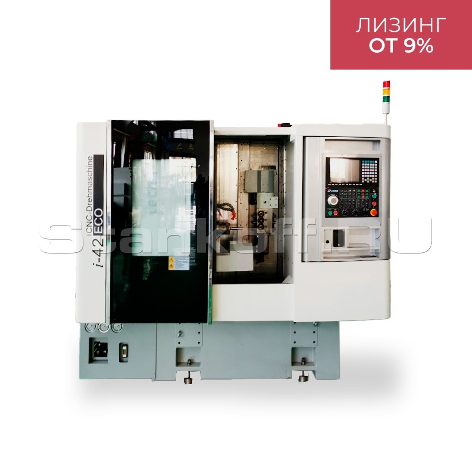

Токарный автомат с ЧПУ NINGBO BLIN MACHINERY BL-i42 ECO/M
Токарный автомат с ЧПУ NINGBO BLIN MACHINERY BL-i42 ECO/M предназначен для высокоточной и эффективнойобработки прутков из различных металлов. Отличается высокой производительностью и точностью обработки.

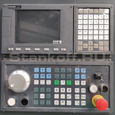

  • Система ЧПУ SYNTEC 22TB
  • Ручной маховичок управления

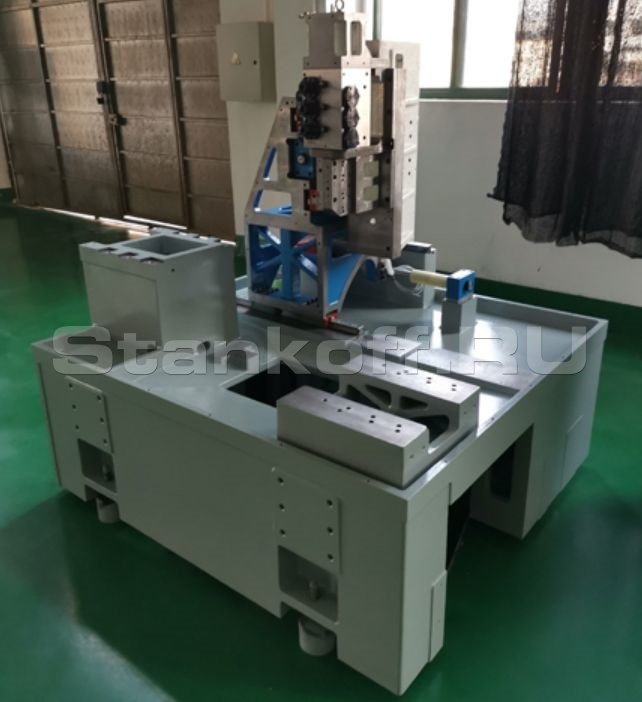

  • Станина чугунная с наклоном 30° с линейными направляющими

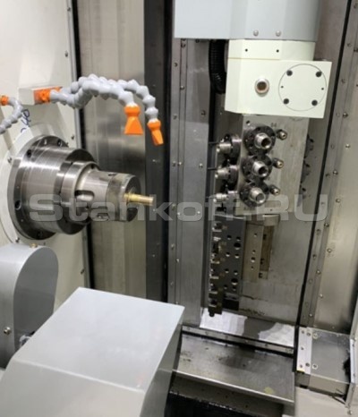

  • Шпиндель высокоточный с осью С1 с электромагнитным тормозом
  • Цанговый патрон CL-42
  • Блок приводных инструментов: 3 осевых, 3 радиальных позиции
  • Блок токарного инструмента: 6 для внешнего точения, 5 для внутреннего точения
