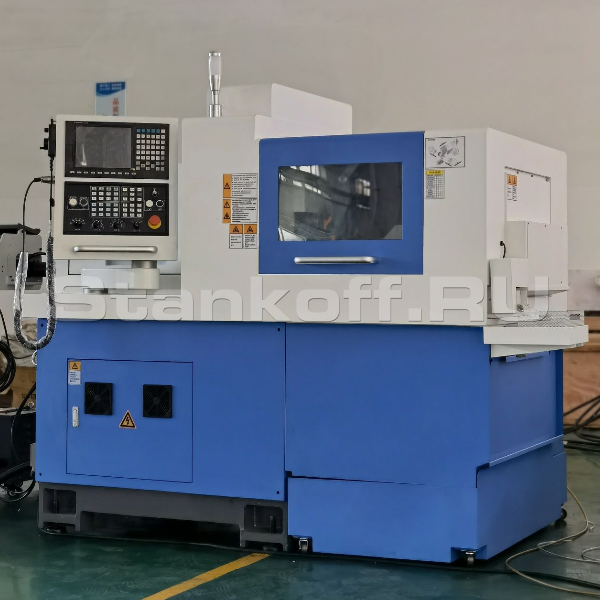

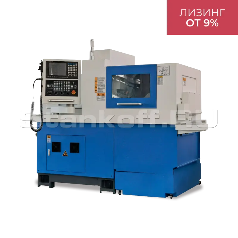

Автомат продольного точения NINGBO BLIN MACHINERY BL-CSL325
Автомат продольного точения NINGBO BLIN MACHINERY BL-CSL325 разработан для обработки металлических прутков различного состава — от цветных металлов до труднообрабатываемых сталей. Надежное крепление заготовок обеспечивается цанговым патроном, который гарантирует стабильную фиксацию прутка в процессе работы. Благодаря наличию приводного инструмента, оборудование становится более универсальным — появляется возможность выполнять обработку сложных контуров и фасонных поверхностей, включая фрезерование.
Оборудование эффективно как на крупносерийных производственных линиях, так и на предприятиях малого и среднего масштаба. Станок обеспечивает стабильное качество обработки и высокую точность каждой детали. Их ключевая особенность — это подвижная шпиндельная бабка, подающая заготовку вдоль оси вращения, что отличает их от классических токарных и токарно-автоматических станков.

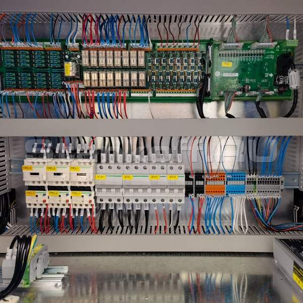

Электрокомпоненты SCHNEIDER (Франция)

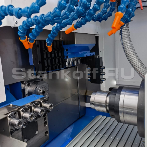

  • Станина чугунная с наклоном с линейными направляющими;
  • Главный шпиндель высокоточный с осью С с электромагнитным тормозом;
  • Противошпиндель высокоточный с осью С с электромагнитным тормозом;
  • Вращающаяся направляющая втулка;
  • Конвейер для удаления стружки с баком; Система подачи СОЖ;

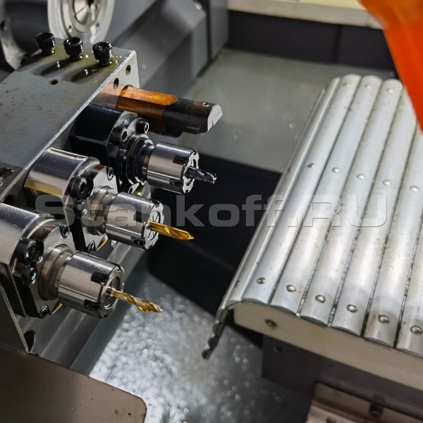

  • Блок инструментов для токарной обработки на главном шпинделе на 6 позиций (размер державки 16х16 мм)
  • Блок инструментов для осевой обработки на главном шпинделе фиксированного типа на 4 позиции (тип цанг ER20, включая 4 держателя инструмента с гайками, цанговые патроны ER не включены);
  • Блок инструментов для радиальной обработки приводного типа на главном шпинделе на 4 позиции (тип цанги ER16 – 3 шт., ER20 – 1 шт., включая гайки, без цанг ER);
  • Блок инструментов для осевой обработки на противошпинделе фиксированного типа на 4 позиции (тип цанг ER20, включая 4 держателя инструмента с гайками, цанговые патроны ER не включены);
  • Воздухонепроницаемое уплотнение шпинделя;
  • Автоматическая система смазки;
  • Освещение рабочей зоны и 3-х цветная сигнальная лампа;
  • Трансформатор 380В (3 фазы встроенный);
  • Уловитель деталей;
  • Комплект инструментов для настройки и обслуживания станка;
  • Комплект технической документации.

Система ЧПУSYNTEC 220TB
Максимальный диаметр обработки главного шпинделя, мм32
Диаметр отверстия шпинделя главного шпинделя, мм36
Максимальная длина обработки (вращающийся люнет), мм310
Максимальная длина обработки (без люнета), мм80
Максимальный диаметр сверления осевым инструментом, мм13
Максимальный диаметр резьбы осевым инструментом, ммM12
Частота вращения главного шпинделя, об/мин6000
Мощность главного шпинделя, кВт6,3
Индексация главного шпинделя (ось C), град.0,001°
Максимальный диаметр обработки противошпинделя, мм32
Частота вращения противошпинделя, об/мин6000
Мощность противошпинделя, кВт4,2
Индексация противошпинделя, град.0,001
Скорость перемещения по осям (X1/Y1/Z1/X2/Y2/Z2), м/мин24/30/30/30/нет/30
Точность позиционирования, мм≤0,003
Повторяемость, мм≤0,003
Количество управляемых осей, шт8
Количество токарного инструмента (державка □16), шт6 позиций
Стационарный осевой инструмент со стороны главного шпинделя (ER20), шт4 позиции
Радиальный приводной инструмент со стороны главного шпинделя, шт3 позиции (ER16) + 1 позиция (ER20)
Стационарный осевой инструмент со стороны противошпинделя (ER20), шт4 позиции
Скорость вращения приводного инструмента, об/мин4800
Мощность насоса охлаждения, кВт0,46
Габаритные размеры (ДxШxВ), мм2610×1640×1920
Вес станка, кг3800
