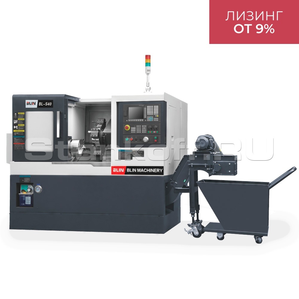

Токарный обрабатывающий центр NINGBO BLIN MACHINERY BL-S40
Токарный обрабатывающий центр NINGBO BLIN MACHINERY BL-S40 предназначен для обработки прутков из различных типов металлов. Он обеспечивает высокую производительность и точность обработки, что делает его эффективным решением для серийного и массового производства.
