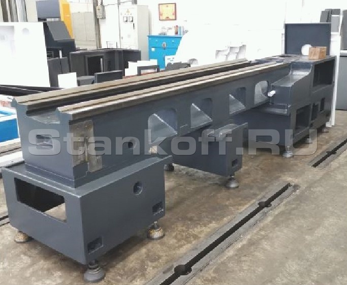

  • Станина чугунная с линейными направляющими

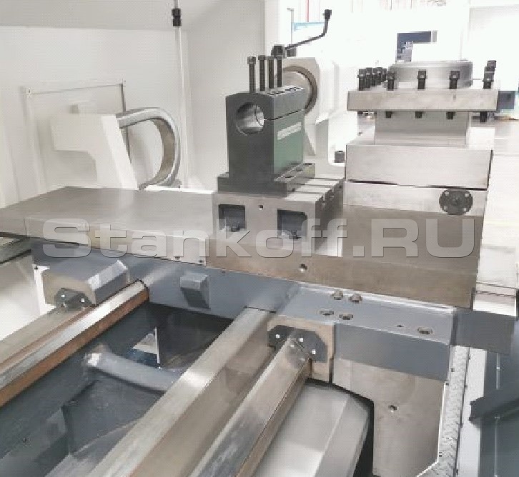

Тип линейных направляющихроликовые

Тип инструментальной системы4-х позиционная резцедержка
Количество инструментальных позиций, шт.4
Сечение хвостовиков инструмента, мм40х40
