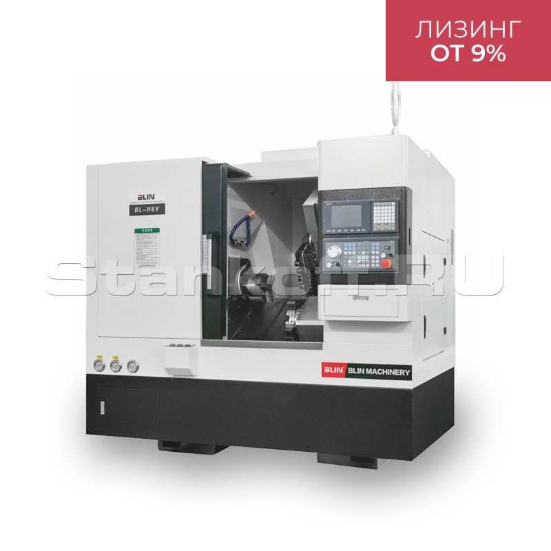

Токарный обрабатывающий центр NINGBO BLIN MACHINERY BL-H6/8
Токарный обрабатывающий центр NINGBO BLIN MACHINERY BL-H6/8 используется для обработки прутков из различных типов металлов. Модель оснащена линейным инструментальным блоком.

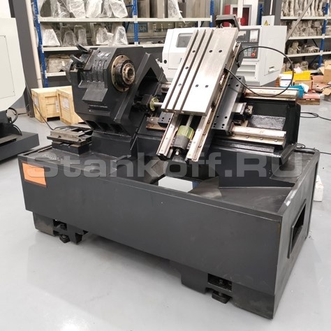

  • Станина чугунная с наклоном 45° с линейными направляющими

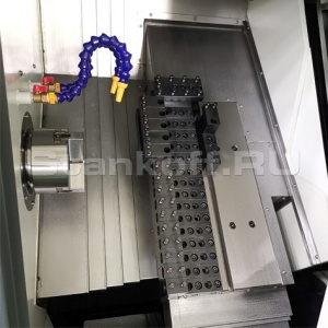

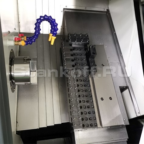

  • Линейная резцедержка на 4 позиции
  • Система подачи СОЖ

Тип линейных направляющихроликовые
Перемещение по оси X, мм460
Перемещение по оси Z, мм340
Быстрые перемещения по осям X/Z, м/мин35
Револьверная голова
Тип револьверной головыЛинейный держатель или револьверная головка
Количество инструментальных позиций, шт.4 (линейный) или 8 (револьвер)
Сечение хвостовиков инструмента, мм25х25, Ø 32
