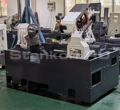

Токарный обрабатывающий центр NINGBO BLIN MACHINERY BL-H6Y
Токарный автомат с ЧПУ NINGBO BLIN MACHINERY BL-H6Y используется для обработки прутков из различных типов металлов. Станок отличается инструментарием и оснащением револьверной головой.

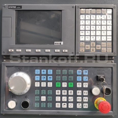

  • Система ЧПУ SYNTEC 21TB
  • Ручной маховичок управления

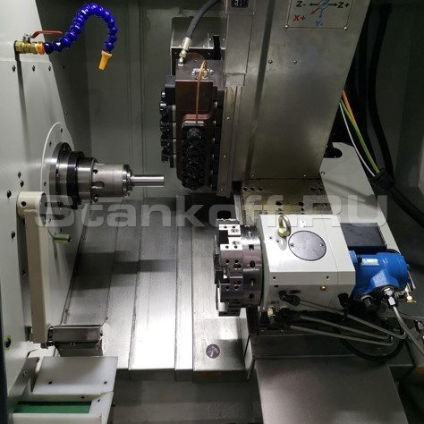

  • Револьверная головка на 8 позиций

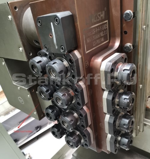

  • Блок приводных инструментов: 4 осевых, 4 приводные радиальные позиции, 4 статичных осевых позиций

Система ЧПУSYNTEC 21TB

Тип системыБлок приводного инструмента (4 осевых, 4 радиальных) с осью Y,
4 статичных осевых инструмента с осью Y,
револьверная голова на 8 позиций или блок линейных инструментов на 3 позиции
Размер цанг приводного инструментаER25
Скорость приводного инструмента, об/мин3000
Сечение хвостовиков инструмента, мм20х20, Ø 25
Мощность приводного инструмента, кВт1,7
