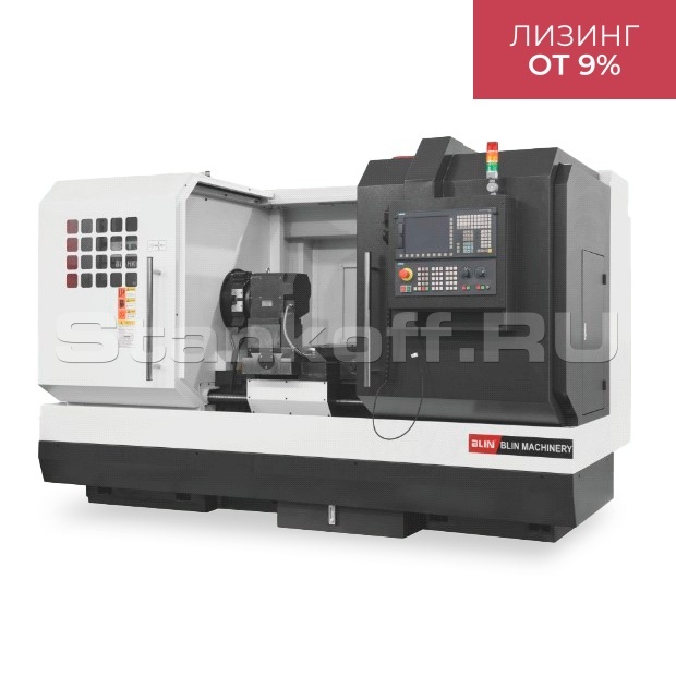

Токарный обрабатывающий центр NINGBO BLIN MACHINERY BL-HK80B
Токарный обрабатывающий центр NINGBO BLIN MACHINERY BL-HK80B предназначен для обработки заготовок из различных типов металлов.

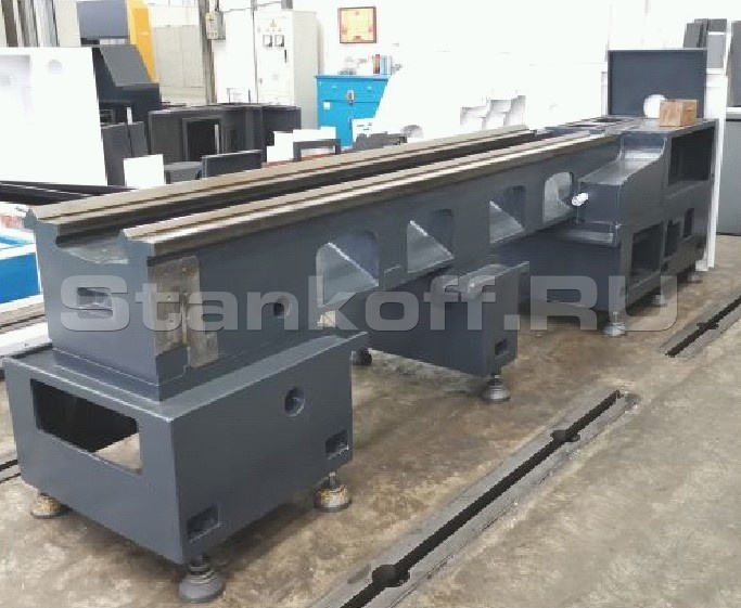

  • Станина чугунная с линейными направляющими

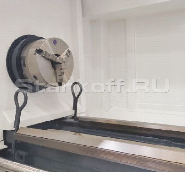

  • Гидравлический патрон главного шпинделя Ø 315 мм

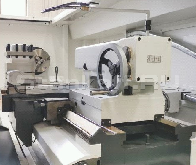

  • Задняя бабка ручная

Задняя бабка
Перемещение пиноли задней бабки, мм250
Конус пиноли задней бабкиMT5#
Диаметр пиноли задней бабки, ммØ 100
