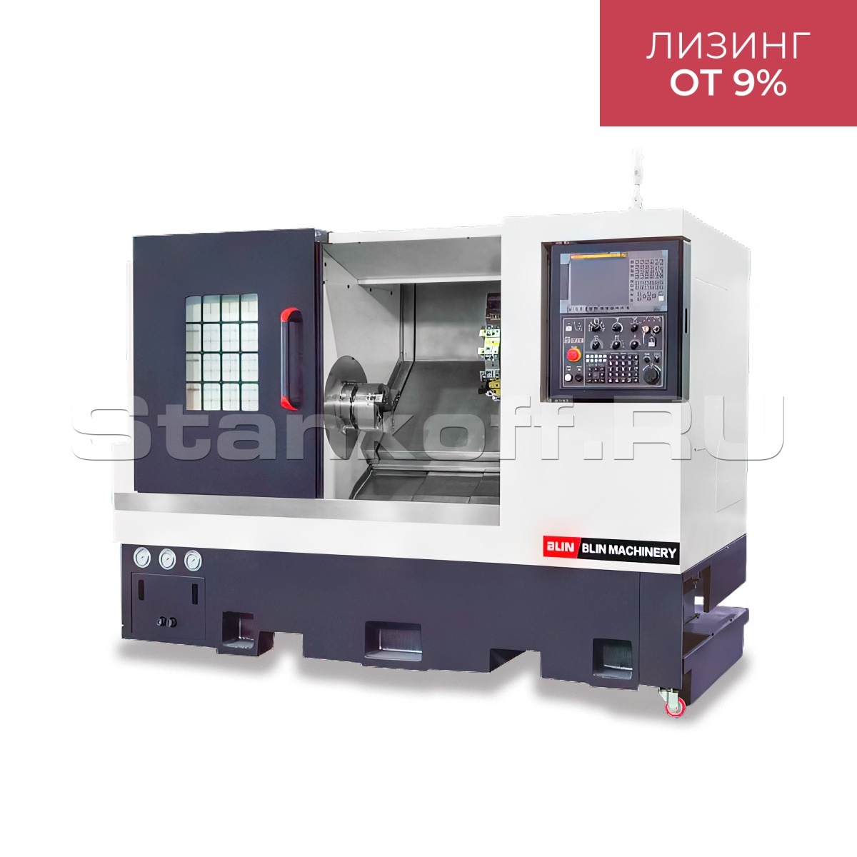

Токарный обрабатывающий центр NINGBO BLIN MACHINERY BL-H50Q

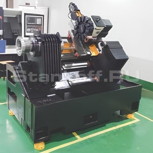

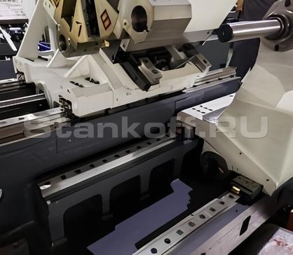

​Токарный обрабатывающий центр с ЧПУ NINGBO BLIN MACHINERY модели BL-H50Q — это высокоточное и производительное оборудование, предназначенное для обработки прутков из различных металлов. Он широко применяется в серийном и мелкосерийном производстве благодаря своей надежности и функциональности. Станок оснащен наклонной станиной под углом 45°, что обеспечивает высокую жесткость и стабильность при обработке. Использование роликовых линейных направляющих повышает точность и надежность работы.

  • Станина чугунная с наклоном 45° с линейными направляющими;

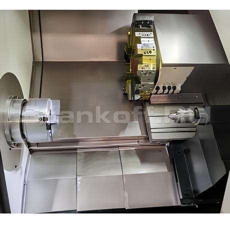

  • Револьверная головка MYKUN на 10 позиций;

Тип линейных направляющихРоликовые

Револьверная голова
Тип револьверной головыРевольверная голова
Количество инструментальных позиций, шт10
Время смены инструмента, сек0,28
Время полного поворота головы, сек0,4
Сечение хвостовиков инструмента, мм25x25, Ø 32
