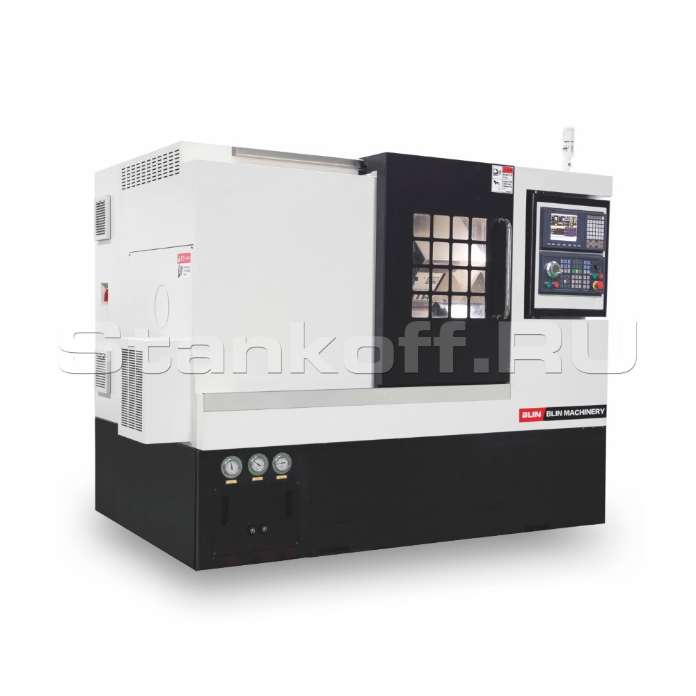

Токарный обрабатывающий центр NINGBO BLIN MACHINERY предназначен для обработки заготовок из различных типов металлов.
Комплектующие
| Система ЧПУ |
Fanuc (Япония), SIEMENS (Германия), SYNTEC (Тайвань) |
| Приводы |
| ШВП |
HIWIN (Тайвань) |
| Направляющие |
HIWIN (Тайвань) |
| Подшипники шпинделя |
NSK (Япония) |
| Револьверная голова |
SAUTER (Германия) |
| Система смазки |
HERG (Япония) |
| Электрокомпоненты |
SCHNEIDER (Франция) |
| Пневмокомпоненты |
AIRTAC (Тайвань) |
| Реле |
OMRON (Япония) |
| Гидравлические патроны |
AUTOGRIP (Тайвань) |
| Зубчатые ремни |
GATES (США) |
| Крепёж |
YINSH (Тайвань) |
| Муфты |
KTR (Германия) |
Комплектация
- Система ЧПУ SIEMENS 808D
- Ручной маховичок управления
- Станина чугунная с наклоном 45° с линейными направляющими
- Сервоприводы SIEMENS
- Шпиндель высокоточный с электромагнитным тормозом (7,5 кВт, 4000 об/мин, отверстие шпинделя Ø56 мм, обработка прутка Ø44 мм)
- Гидравлический патрон 6" главного шпинделя (отверстие Ø45 мм)
- Револьверная головка на 10 позиций MYKUN (Тайвань)
- Автоматический цепной конвейер для стружки и бункер для стружки
- Система подачи СОЖ
- Автоматическая система смазки
- Освещение рабочей зоны станка
- 3-х цветная сигнальная лампа
- Выносная педаль управления
- Кондиционер электрического шкафа
- Гидравлическая задняя бабка
- Блокировка замка передней двери с помощью датчика (стандарт безопасности CE)
- Трансформатор 380В (3 фазы встроенный)
- Комплект инструментов для настройки и обслуживания станка
- Комплект документации по обслуживанию станка на русском языке
- Комплект документации по эксплуатации станка на русском языке
- Комплект документации на ЧПУ.
Дополнительные опции
- Система ЧПУ SYNTEC 21TA
- Система ЧПУ FANUC 0i-TF
- Замена патрона на 8"
- Замена револьверной головки на SAUTER (Германия) 12 позиций
- Фильтр удаления масляного тумана
- Автоматическая подача прутка (барфидер) FEDEK
| Система ЧПУ | SIEMENS 808D |
| Основные характеристики |
| Максимальный диаметр заготовки, устанавливаемый над станиной, мм | Ø 410 |
| Максимальный диаметр заготовки, устанавливаемый над суппортом, мм | Ø 230 |
| Максимальная длина точения, мм | 400 |
| Максимальный диаметр точения, мм | Ø 300 |
| Диаметр отверстия шпинделя, мм | Ø 56 |
| Торец шпинделя | А2-5 |
| Максимальная скорость шпинделя, об/мин | 4000 |
| Максимальный диаметр обрабатываемого прутка, мм | Ø44 |
| Мощность шпинделя, кВт | 7,5 |
| Патрон шпинделя, дюйм | 6" (8˝) |
| Перемещения (по осям X, Y, Z) |
| Тип линейных направляющих | роликовые |
| Перемещение по оси X, мм | 180 |
| Перемещение по оси Z, мм | 400 |
| Быстрые перемещения по осям X/Z, м/мин | 30/30 |
| Тип револьверной головы | Револьверная голова |
| Количество инструментальных позиций, шт. | 10 |
| Время смены инструмента, сек | 0,28 |
| Время полного поворота головы, сек | 0,4 |
| Сечение хвостовиков инструмента, мм | 25х25, Ø 32 |
| Задняя бабка |
| Конус | МТ4 |
| Перемещение задней бабки, мм | 350 |
| Точностные характеристики |
| Шероховатость, мм | Ra0.4÷1.6 |
| Точность позиционирования по осям (X/Z), мм | ±0,005 |
| Повторяемость по осям (X/Z), мм | ±0,003 |
| Другие характеристики |
| Мощность двигателя насоса СОЖ, кВт | 0,48 |
| Расход СОЖ, м³/ч | 2,5 |
| Габариты станка |
| Длина, мм | 2300 |
| Ширина, мм | 1500 |
| Высота, мм | 1700 |
| Вес станка, кг | 2800 |
