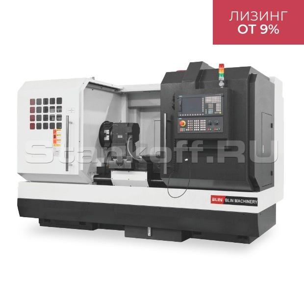

Токарный обрабатывающий центр NINGBO BLIN MACHINERY BL-HK63B предназначен для обработки заготовок из различных типов металлов.
Комплектующие
| Система ЧПУ |
Fanuc (Япония), SIEMENS (Германия), SYNTEC (Тайвань) |
| Приводы |
| ШВП |
HIWIN (Тайвань) |
| Направляющие |
HIWIN (Тайвань) |
| Револьверная голова |
SAUTER (Германия) |
| Электрокомпоненты |
SCHNEIDER (Франция) |
| Пневмокомпоненты |
AIRTAC (Тайвань) |
| Реле |
OMRON (Япония) |
| Гидравлические патроны |
AUTOGRIP (Тайвань) |
| Зубчатые ремни |
GATES (США) |
| Крепёж |
YINSH (Тайвань) |
Комплектация
- Система ЧПУ GSK980TDi

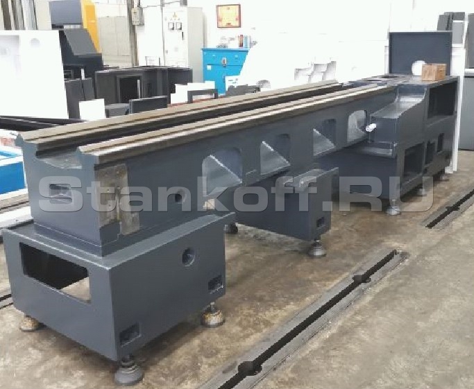

- Чугунная станина с линейными направляющими
- Высокоточный шпиндель 11 кВт
- 3-х кулачковый патрон Ø 315мм
- Вертикальный суппорт 4 позиции
- Кабинетная защита рабочей зоны
- 3-х цветная сигнальная лампа
- Ручная задняя бабка
- Система автоматической смазки
- Система охлаждения
- Рабочее освещение станка
- Трансформатор 380В (3 фазы встроенный)
- Комплект инструментов для настройки и обслуживания станка
- Комплект документации по обслуживанию станка на русском языке
- Комплект документации по эксплуатации станка на русском языке.
Дополнительные опции
- Система ЧПУ SIEMENS 808D
- Система ЧПУ SIEMENS 828D
- Система ЧПУ FANUC 0i-TF
- Гидравлический патрон 12'' с глухим отверстием
- Гидравлический патрон 12'' со сквозным отверстием 91 мм
- Горизонтальная 6-позиционная револьверная головка
- Гидравлическая задняя бабка (обязательным условием является установленный гидравлический патрон)
- Кондиционер для электрического шкафа
- Блокировка передней двери с помощью датчика (стандарт безопасности CE)
- Пуско-наладочные работы станка.
| Система ЧПУ |
GSK980TDi |
| Основные характеристики |
| Ширина направляющих, мм |
560 |
| Максимальный диаметр заготовки, устанавливаемый над станиной, мм |
Ø 630 |
| Максимальный диаметр заготовки, устанавливаемый над суппортом, мм |
Ø 360 |
| Максимальный диаметр точения (вертикальный суппорт 4 поз. / горизонтальная револьверная головка 6 поз.), мм |
Ø 630 / Ø 500 |
| Расстояние между центрами, мм |
3000 |
| Максимальный вес заготовки (станд./макс.), кг |
1200/1500 |

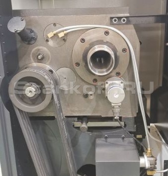

| Главный шпиндель |
| Диаметр отверстия шпинделя, мм |
Ø 105 |
| Торец шпинделя |
А1-11 |
| Максимальная скорость шпинделя, об/мин |
H: 112~1120 M: 37~373 L: 20~210 |
| Мощность шпинделя, кВт |
11 |
| Максимальный крутящий момент, Нм |
1265 |
| Патрон шпинделя, мм |
Ø 315 |
| Перемещения |
| Перемещение по оси X, мм |
370 |
| Перемещение по оси Z (вертикальный суппорт 4 поз. / горизонтальная револьверная головка 6 поз.), мм |
2810 / 2710 |
| Мощность двигателя оси X, кВт |
1,4 |
| Мощность двигателя оси Z, кВт |
2,5 |
| Быстрые перемещения по осям X/Z, м/мин |
6 / 7 |
| Диаметр ШВП по оси X, мм |
40 |
| Диаметр ШВП по оси Z, мм |
63 |

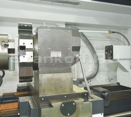

| Тип револьверной головы |
Вертикальная 4 поз. / горизонтальная на 6 поз. |
| Сечение хвостовиков инструмента, мм |
32х32, Ø 32 |

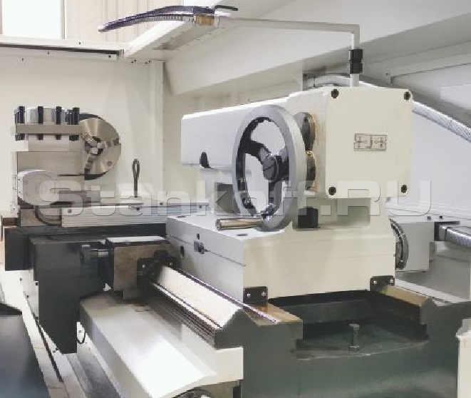

| Задняя бабка |
| Диаметр пиноли, мм |
Ø 100 |
| Ход пиноли, мм |
250 |
| Конус пиноли |
МТ5 |
| Точностные характеристики |
| Точность позиционирования по осям (X/Z), мм |
0,026/0,004 |
| Повторяемость по осям (X/Z), мм |
0,007/0,014 |
| Другие характеристики |
| Потребляемая мощность станка, кВА |
30 |
| Габариты станка |
| Длина, мм |
5600 |
| Ширина, мм |
2000 |
| Высота, мм |
1850 |
| Вес станка |
| Вес, кг |
6100 |
