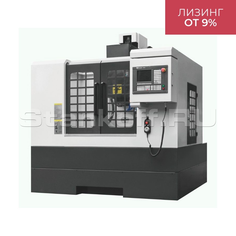

Фрезерный обрабатывающий центр Ningbo Blin Machinery BL-Y32 — это высокоточное оборудование с числовым программным управлением (ЧПУ), предназначенное для фрезерной обработки металлических заготовок. Он используется в различных отраслях, включая машиностроение, авиастроение, автомобилестроение, производство пресс-форм и штампов, а также в мелкосерийном и единичном производстве.
Комплектующие
| Система ЧПУ | GSK (Китай) |
| Привода | FANUC (Япония) / SIEMENS (Германия) |
| ШВП | TOP (Китай) |
| Направляющие | HIWIN, PMI (Тайвань) / REXROTH (Германия) |
| Подшипники шпинделя | NSK (Япония) / FAG (Германия) |
| Шпиндель | KENTURN/VYU CHENG (Тайвань) |
| Система смазки | LUBE (Япония) |
| Электрокомпоненты | SCHNEIDER (Франция) |
| Пневмокомпоненты | AIRTAC (Тайвань) |
| Крепёж | YINSH (Тайвань) |
| Муфты | NBK, MIKI PULLEY (Япония) |
Стандартная комплектация
| Система ЧПУ | GSK 218MC |
| Рабочий стол | |
| Размер стола, мм | 850х320 |
| Т-образные пазы, шт | 3/14/100 |
| Перемещения | |
| По оси Х, мм | 500 |
| По оси Y, мм | 320 |
| По оси Z, мм | 450 |
| Шпиндель | |
| Расстояние от торца шпинделя до поверхности стола, мм | 110÷560 |
| Расстояние от центра шпинделя до колоны, мм | 400 |
| Конус шпинделя | ВТ40 |
| Мощность шпинделя (опция), кВт | 3,7 |
| Максимальная скорость шпинделя (опция), об/мин | 8000 (10000) |
| Оси | |
| Быстрые перемещения по осям X/Y/Z, м/мин | 15/15/15 |
| Диаметр/шаг шарико-винтовой передачи по осям X/Y/Z, мм | 32/6 |
| Точностные характеристики | |
| Точность позиционирования, мм | ±0,01 |
| Повторяемость, мм | ±0,008 |
| Габаритные размеры | |
| Длина, мм | 2 060 |
| Ширина, мм | 2 120 |
| Высота, мм | 2 210 |
| Вес станка, кг | 2 300 |
