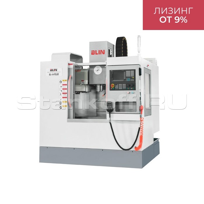

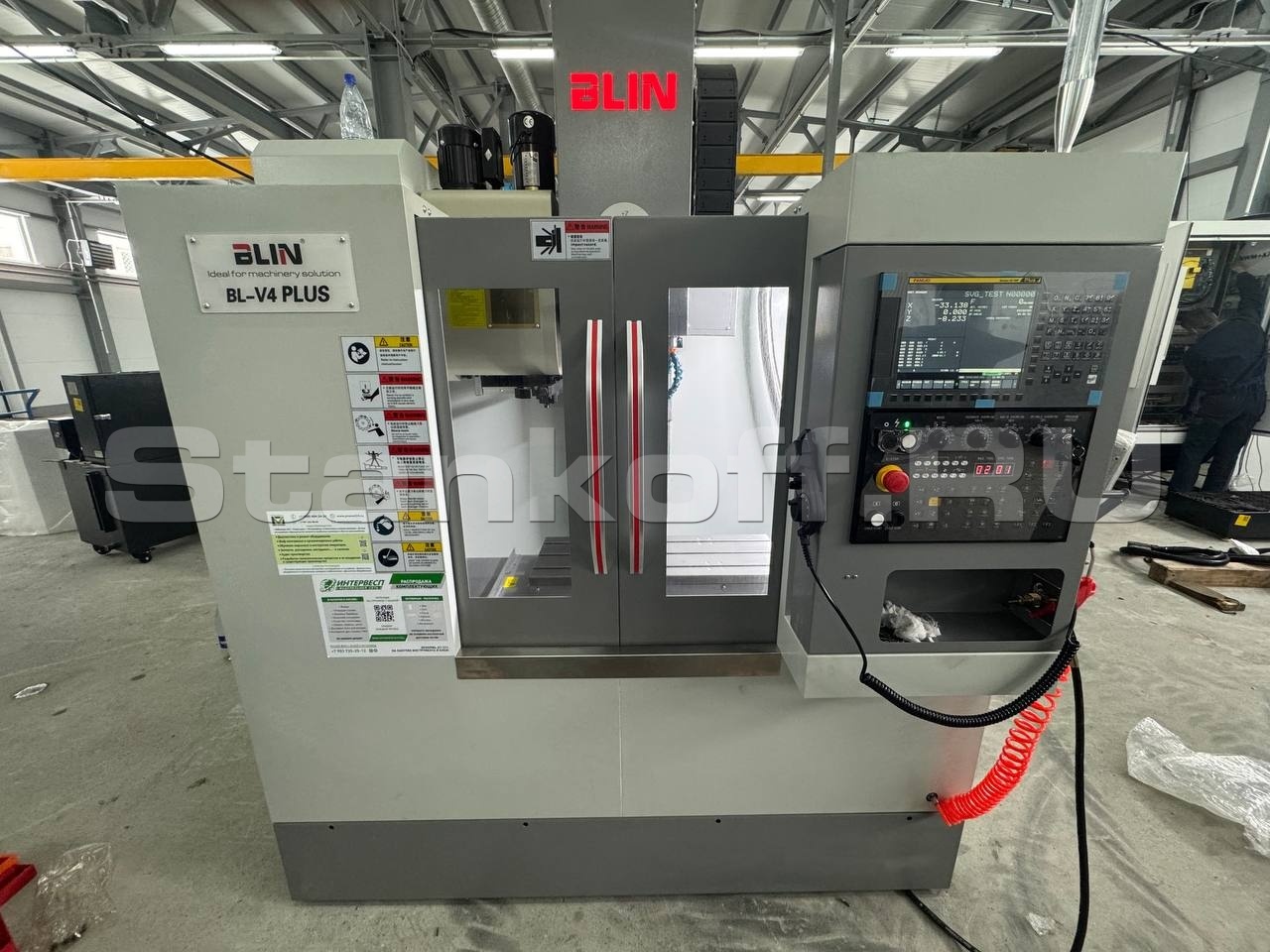

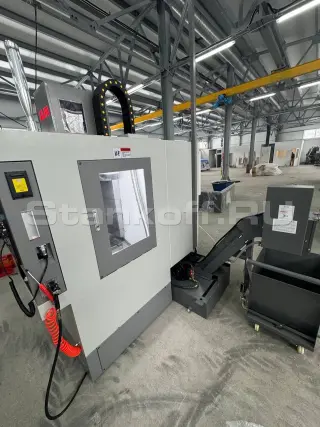

Фрезерный обрабатывающий центр NINGBO BLIN MACHINERY BL-V4 PLUS
Фрезерный обрабатывающий центр NINGBO BLIN MACHINERY BL-V4 PLUS — это высокоточное вертикальное оборудование с ЧПУ, предназначенное для обработки деталей из металла. Станок широко применяется в машиностроении, аэрокосмической отрасли, производстве пресс-форм, автомобильной промышленности и других сферах, где требуется высокая точность и производительность.

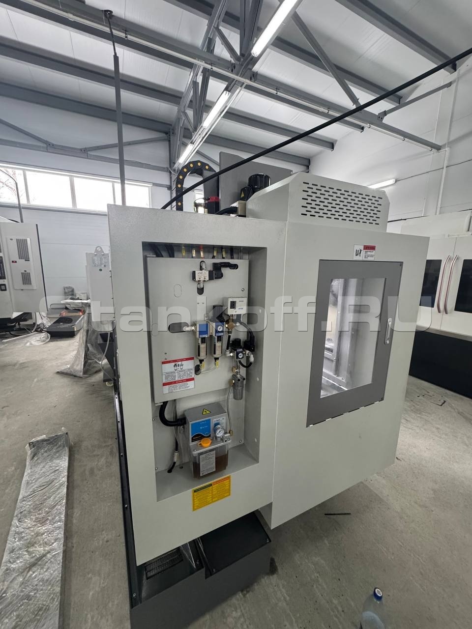

Пневмокомпоненты MINDMAN (Тайвань)

  • Система ЧПУ SIEMENS 808D
  • MPG маховик

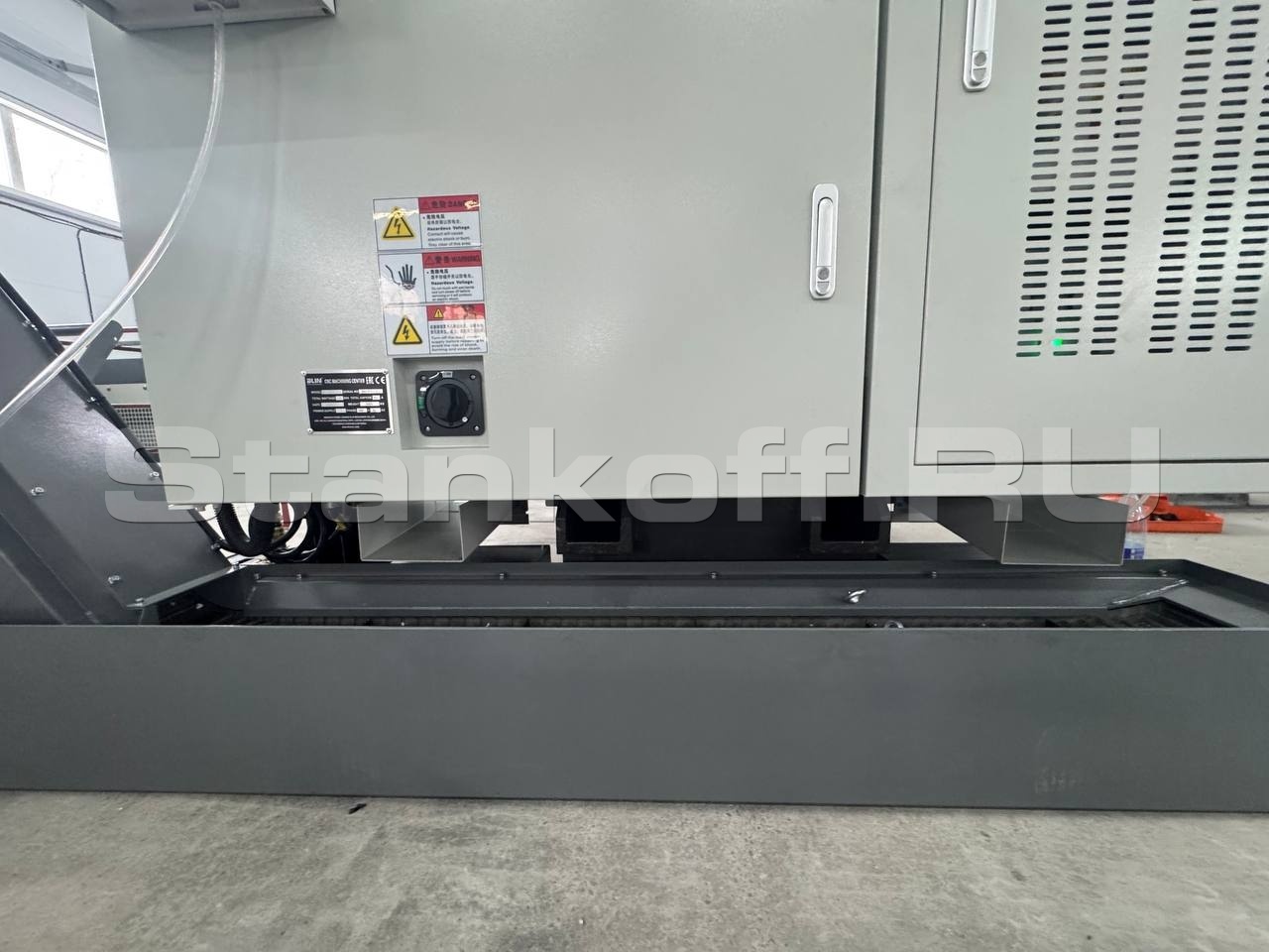

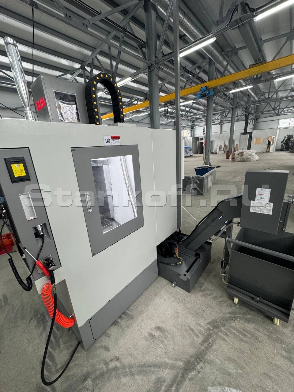

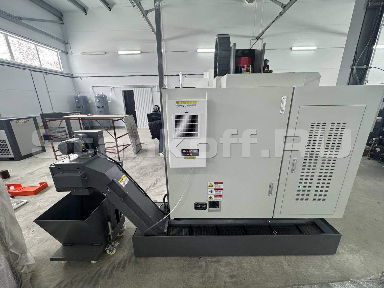

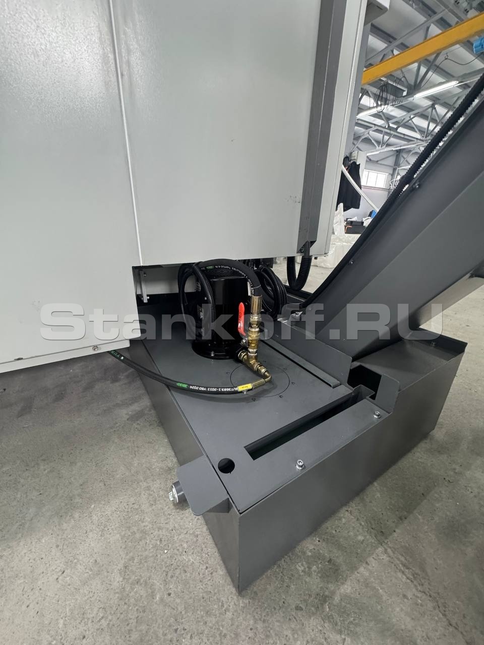

  • Стружечный конвейер цепного типа
  • Кондиционер электрического шкафа

  • Система автоматической смазки
  • Система охлаждения

  • Пистолет для СОЖ
  • Пистолет для сжатого воздуха
  • Трансформатор 380В (3 фазы встроенный)

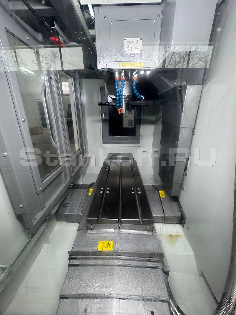

Рабочий стол
Размер стола, мм800×320
Т-образные пазы, шт3/14/100
Максимальная грузоподъёмность стола, кг200

Шпиндель
Расстояние от торца шпинделя до поверхности стола, мм105÷585
Расстояние от центра шпинделя до колоны, мм375
Конус шпинделяВТ40
