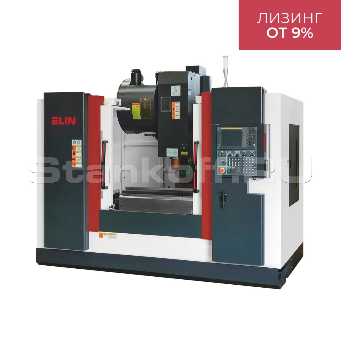

Фрезерный обрабатывающий центр NINGBO BLIN MACHINERY BL-B1580 — это высокоточное оборудование тяжелой серии, предназначенное для фрезерной обработки металлических деталей различных размеров и сложности.
Комлектующие
| Система ЧПУ |
FANUC (Япония) / SIEMENS (Германия) |
| Привода |
| ШВП |
NACHI (Япония) / FAG (Германия) |
| Направляющие |
HIWIN, PMI (Тайвань) / REXROTH (Германия) |
| Подшипники шпинделя |
NSK (Япония) / FAG (Германия) |
| Шпиндель |
KENTURN / VYU CHENG (Тайвань) |
| Инструментальный магазин |
DEX (Тайвань) |
| Система смазки |
LUBE (Япония) |
| Электрокомпоненты |
SCHNEIDER (Франция) |
| Пневмокомпоненты |
MINDMAN (Тайвань) |
| Крепёж |
YINSH (Тайвань) |
| Муфты |
NBK, MIKI PULLEY (Япония) |
Стандартная комплектация
- Система ЧПУ FANUC 0i-MF
- MPG маховик
- Шпиндель 7 000 об/мин (ременной привод)
- Двигатель шпинделя 15/18,5 кВт
- Масляное охлаждение шпинделя
- Серводвигатели FANUC по осям X/Y/Z
- Автоматическая смена инструмента на 16 позиции
- Стружечный конвейер цепного типа
- Кондиционер электрического шкафа
- Замок передней двери с датчиком, замок боковой двери с болтами
- Полностью закрытая рабочая зона
- Система автоматической смазки
- Система охлаждения
- Освещение рабочей зоны станка
- Трехцветная индикаторная лампа
- Пистолет для СОЖ
- Пистолет для сжатого воздуха
- Трансформатор 380В (3 фазы встроенный)
- Выравнивающие опоры
- Комплект инструментов для настройки и обслуживания станка
- Комплект технической документации
| Система ЧПУ | FANUC 0i-MF |
| Рабочий стол |
| Размер стола, мм | 1700×800 |
| Т-образные пазы, шт | 5/22/135 |
| Максимальная грузоподъёмность стола, кг | 1 500 |
| Перемещения |
| По оси Х, мм | 1500 |
| По оси Y, мм | 800 |
| По оси Z, мм | 700 |
| Шпиндель |
| Расстояние от торца шпинделя до поверхности стола, мм | 170÷870 |
| Расстояние от центра шпинделя до колоны, мм | 800 |
| Конус шпинделя, - | ВТ50 |
| Мощность шпинделя (опция), кВт | 15/18,5 (FANUC) 12 (SIEMENS 828D) |
| Максимальная скорость шпинделя, об/мин | 7 000 |
| Оси |
| Скорость подачи, м/мин | 10 |
| Быстрые перемещения по осям X/Y/Z, м/мин | 20/20/20 |
| Диаметр/шаг ШВП по осям X/Y/Z, мм | 63/10 |
| Точностные характеристики |
| Точность позиционирования по осям X/Y/Z, мм | 0,028/0,018/0,020 |
| Повторяемость по осям X/Y/Z, мм | 0,018/0,010/0,013 |
| Количество инструментов | 20 (зонтик) 24 (рука) |
| Максимальный вес инструмента, кг | 15 |
| Максимальная длина инструмента, мм | 350 |
| Максимальный диаметр инструмента (при занятой соседней ячейке), мм | 110 |
| Максимальный диаметр инструмента (при свободной соседней ячейке), мм | 150 |
| Время смены инструмента, сек | 2 |
| Максимальная потребляемая мощность станка, кВА | 35 |
| Габаритные размеры |
| Длина, мм | 4 300 |
| Ширина, мм | 3 750 |
| Высота, мм | 3 100 |
| Вес станка, кг | 12 500 |
