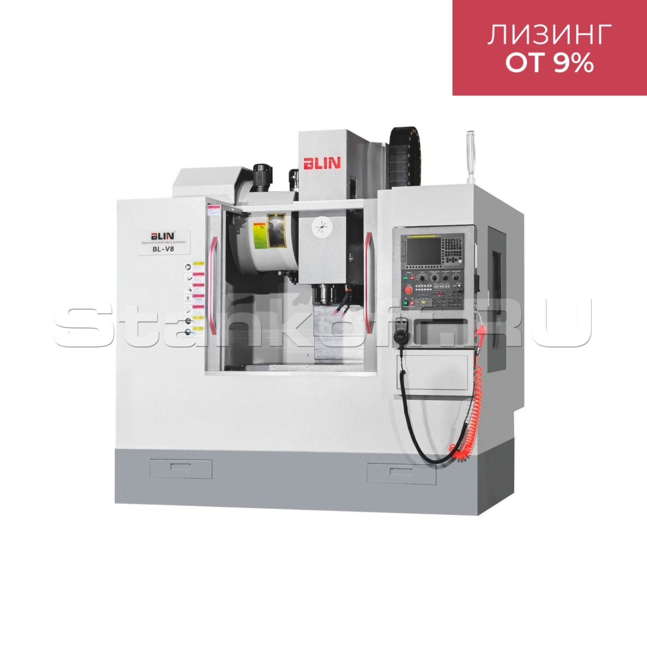

Фрезерный обрабатывающий центр NINGBO BLIN MACHINERY BL-V8
Фрезерный обрабатывающий центр NINGBO BLIN MACHINERY BL-V8 — это высокоточное вертикальное оборудование с ЧПУ, предназначенное для обработки деталей из металла. Станок широко применяется в машиностроении, аэрокосмической отрасли, производстве пресс-форм, автомобильной промышленности и других сферах, где требуется высокая точность и производительность.
