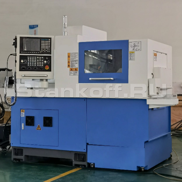

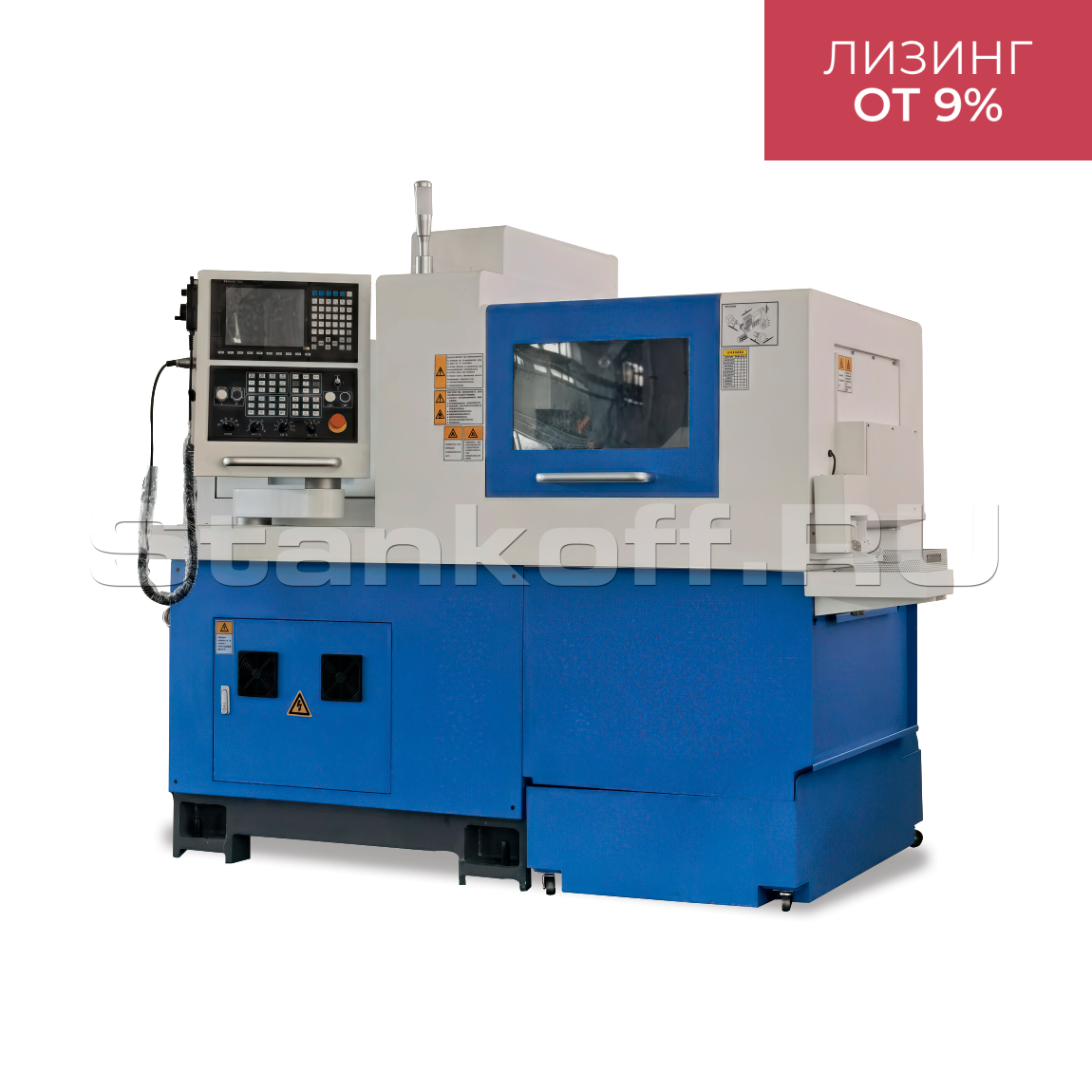

Автомат продольного точения NINGBO BLIN MACHINERY BL-CSL326
Автомат продольного точения NINGBO BLIN MACHINERY BL-CSL326 разработан для высокоточной обработки прутков из различных металлов. Благодаря подвижной шпиндельной бабке и цанговому патрону обеспечивается точная продольная подача и надежное крепление заготовки. Наличие приводных инструментов позволяет выполнять сложные фрезеровки, делая станки эффективными как для крупного, так и для малого производства.

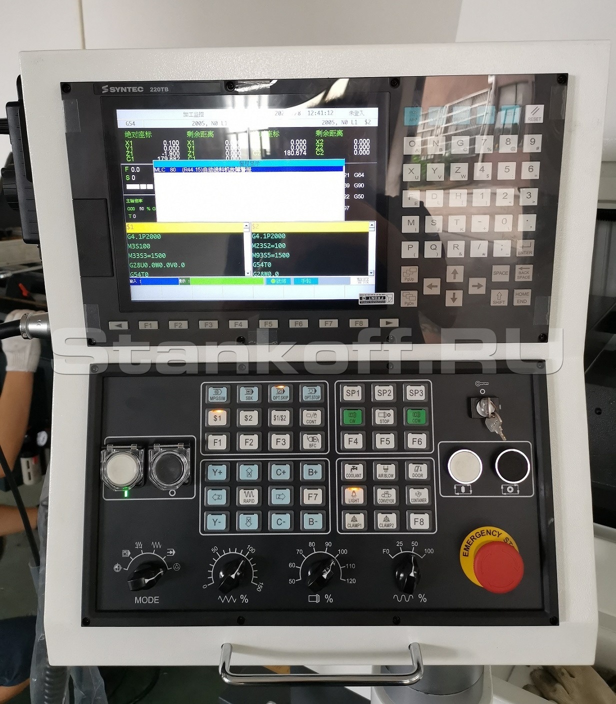

  • Система ЧПУ SYNTEC 220TB (монитор 8.4”)
  • Ручной маховичок управления
  • Порты RS232, LAN, USB

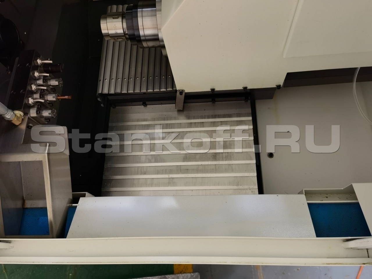

  • Станина чугунная с наклоном с линейными направляющими

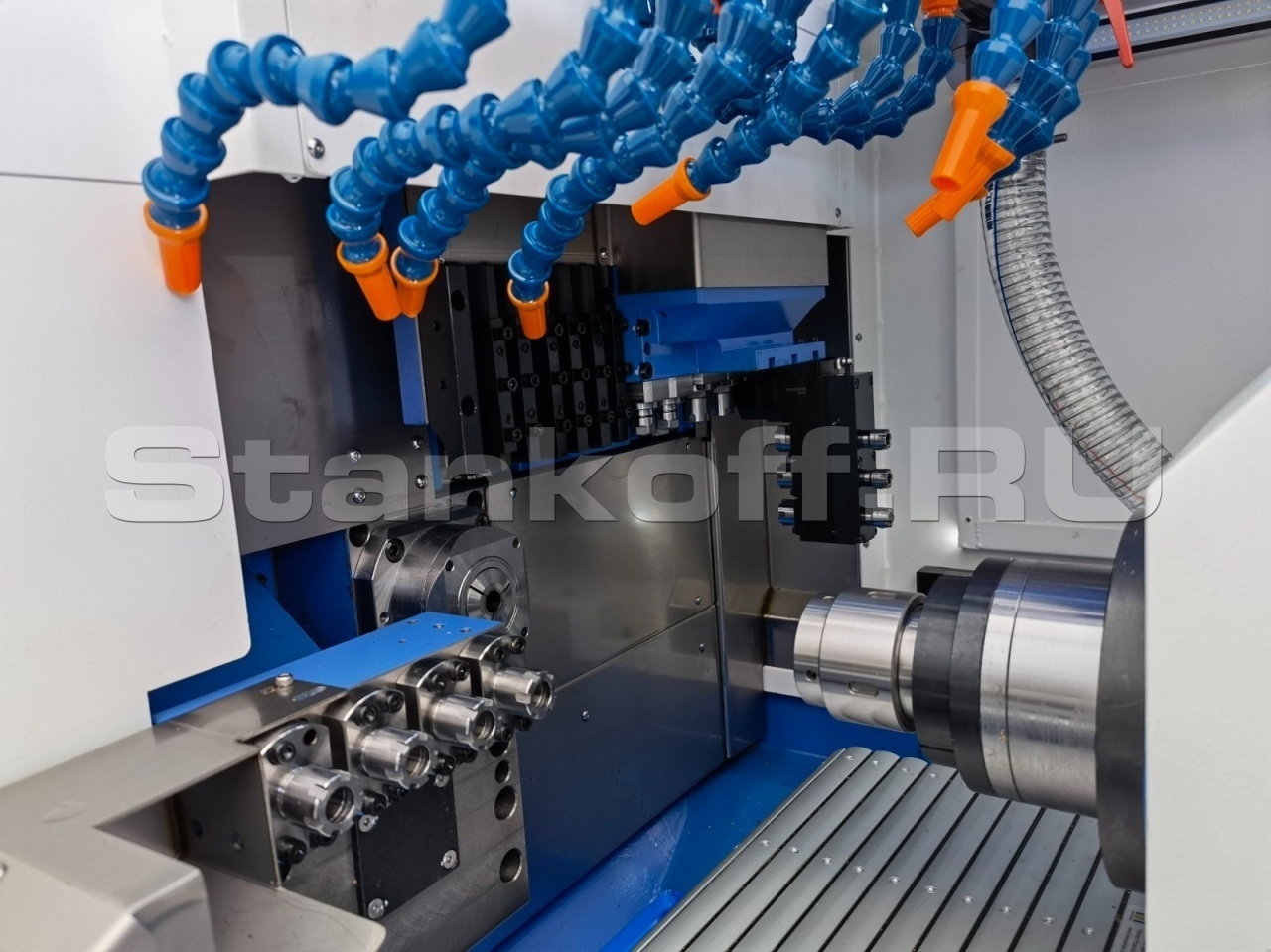

  • Главный шпиндель высокоточный с осью C с электромагнитным тормозом
  • Противошпиндель высокоточный с осью C с электромагнитным тормозом
  • Вращающаяся направляющая втулка

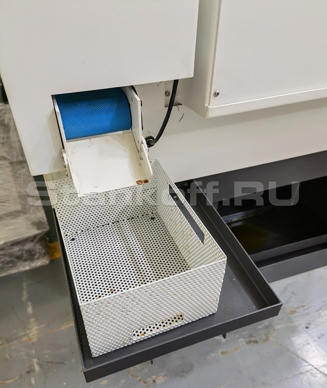

  • Конвейер для удаления стружки с баком

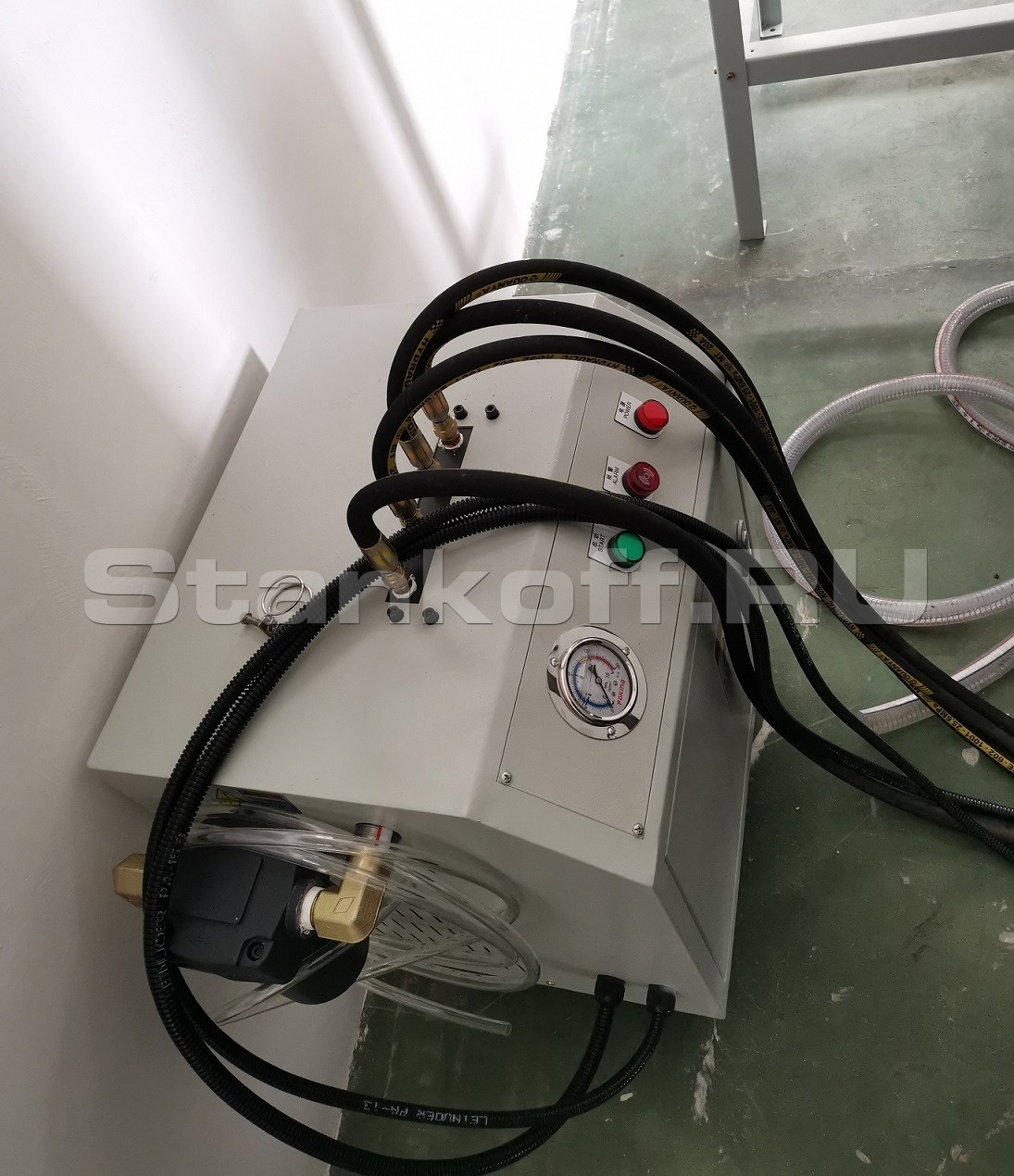

  • Система подачи СОЖ
  • Блок инструментов для осевой обработки на противошпинделе фиксированного типа на 4 позиции (тип цанг ER16, включая 4 держателя инструмента с гайками, цанговые патроны ER не включены)
  • Блок инструментов для осевой обработки на главном шпинделе приводного типа на 4 позиции (тип цанг ER16, включая 4 держателя инструмента с гайками, цанговые патроны ER не включены)
