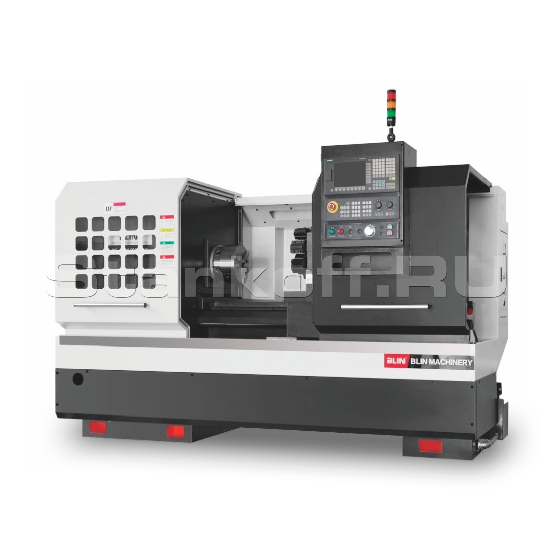

Токарный станок с ЧПУ NINGBO BLIN MACHINERY BL-САК6140
Токарный станок с ЧПУ NINGBO BLIN MACHINERY BL-САК6140 предназначен для тяжелых режимов обработки заготовок из различных типов металлов.

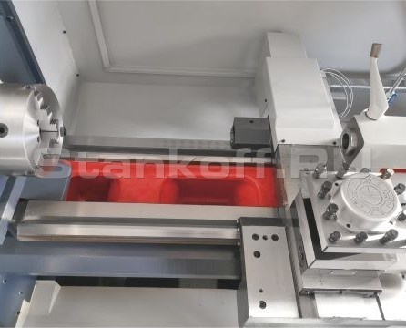

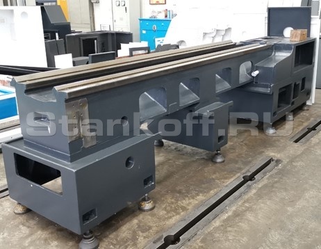

  • Чугунная станина с линейными направляющими
  • Высокоточный шпиндель 7,5 кВт (52 мм)
  • 3-х кулачковый патрон 8"
  • Вертикальный суппорт 4 позиции

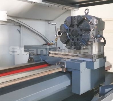

  • Горизонтальная 6-позиционная револьверная головка

Ширина направляющих, мм 400

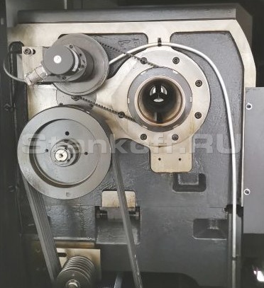

Главный шпиндель
Диаметр отверстия шпинделя, мм Ø 52
Торец шпинделя МТ6
Максимальная скорость шпинделя (с 3-х скоростной коробкой передач), об/мин H: 21~150
M: 66~500
L: 162~1500
Максимальная скорость шпинделя (независимый шпиндель), об/мин 100~1600
Мощность шпинделя, кВт 7,5

Револьверная голова
Тип револьверной головы Вертикальная 4 поз. / горизонтальная на 6 или 8 поз.
Сечение хвостовиков инструмента, мм 25х25
