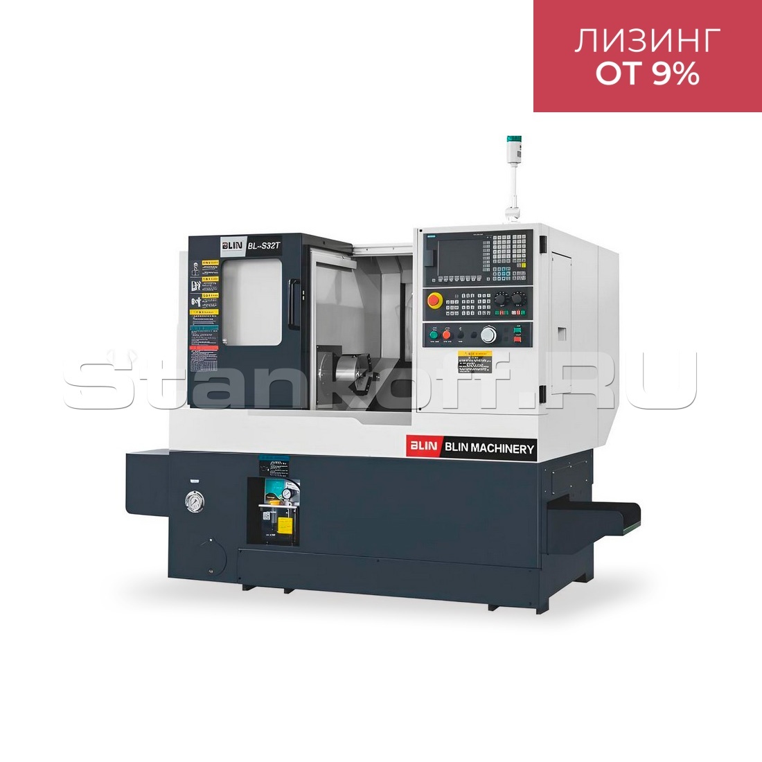

Токарный обрабатывающий центр с ЧПУ NINGBO BLIN MACHINERY BL-S32
Токарный обрабатывающий центр BL-S32 от NINGBO BLIN MACHINERY — это высокоточное и надежное решение для обработки прутков из различных металлов. Оборудованный револьверной головой, станок обеспечивает быструю переналадку и многопозиционную обработку, что значительно повышает эффективность производства. Оборудование идеально подходит как для мелкосерийного, так и для массового производства. Модель оснащена линейным инструментальным блоком.

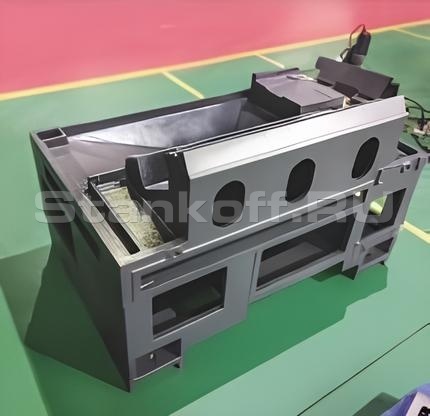

  • Станина чугунная с наклоном 30°

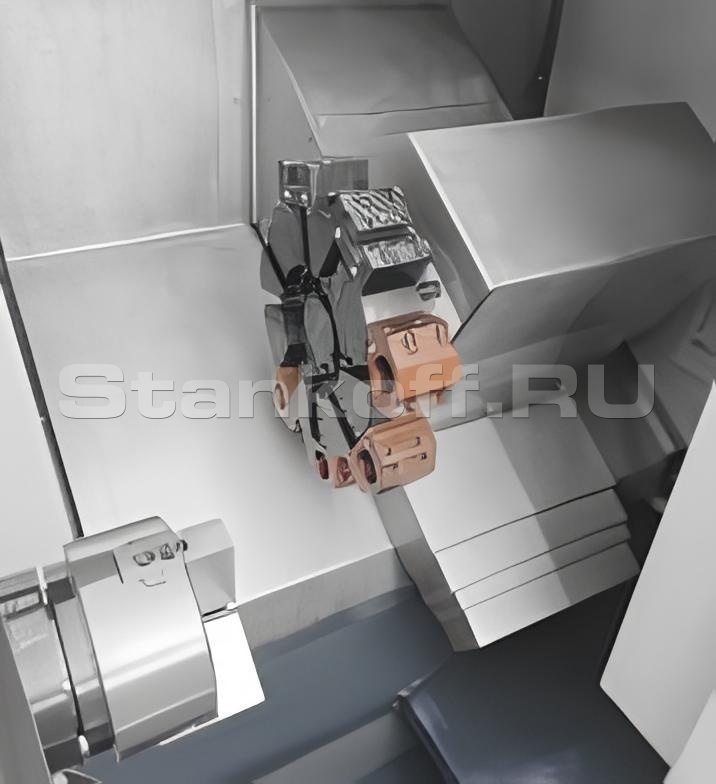

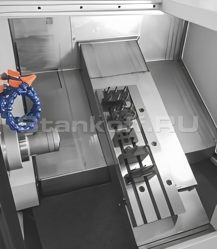

  • Инструментальный блок на 5 позиций
  • Автоматический цепной конвейер для стружки и бункер для стружки

Тип инструментальной системыБлок линейных инструментов
Количество инструментальных позиций5 шт.
Время смены инструмента–
Время полного поворота головы–
Сечение хвостовиков инструмента16×16 (20×20), Ø 25 мм
