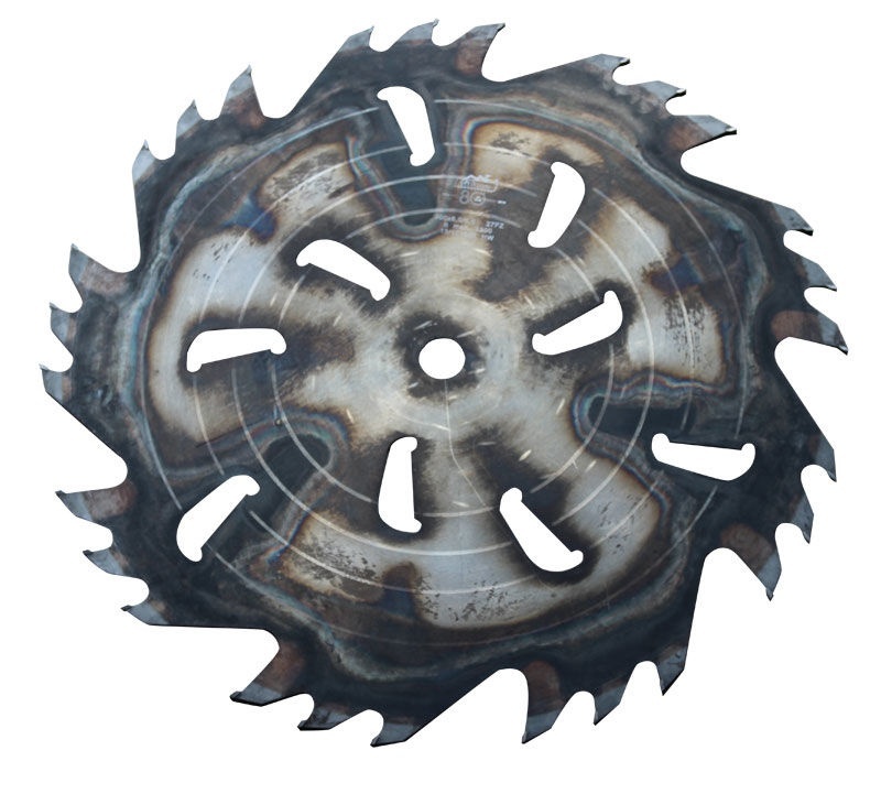

Дисковые пилы Pilana Black «ГАННИБАЛ» предназначены для продольного распила бревен на брусовальных станках - высокопроизводительная переработка круглого леса на пиломатериалы.
Область применения
Применяются на станках с механической подачей СПР-320К-М, ЦМКД-28А, МБР-32, Бурсус-420, Ц2Б, Магистраль СБ – 800, Mebor SDH (BHS), MS MASCHINENBAU и др.
Схема обработки
Конструктивные особенности
  1. Корпус пилы проходит дополнительную термообработку, что увеличивает твердость с 43HRC (у обычных пил) до 46HRC . Такая твердость увеличивает срок службы пилы, после износа твердосплавной пластины пилы подлежат перенапайке;
  2. Количество основных зубьев 27 позволяет работать на отечественном маломощном оборудовании при небольших скоростях подачи. Позволяет пилить на оптимальной подаче на зуб 0,4–0,6 мм. Корпус пилы имеет технологические сегменты, предназначенные для быстрого и беспрепятственного выброса стружки;
  3. Производитель твердого сплава CERATIZIT (Люксембург) специально для серии Pilana Black разработал новый твердый сплав, которым оснащены пилы . Превосходно работает по таким материалам, как: осина, береза, лиственница, дуб, бук и другим породам, имеющим сложную специфику раскроя;
  4. Ресурс пилы минимум на 10 переточек выше за счет толщины напайки 4,0 мм (у обычных пил толщина напайки 3–3,5 мм);
  5. Конфигурация зубьев и наличие отверстий в теле пилы под подрезные ножи (сами ножи не напаяны), обеспечивают дополнительное охлаждение диска и улучшенный выброс стружки.
