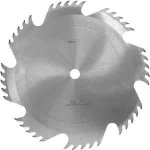

Дисковые пилы Pilana «ГАННИБАЛ» предназначены для продольного распила бревен на брусовальных станках - высокопроизводительная переработка круглого леса на пиломатериалы.

Дисковые пилы изготавливаются из углеродистой инструментальной стали 75Cr1. Подвергаются термической обработке и имеют твердость 42-46 HRC. Пилы оснащены напайками из твердого сплава CERATIZIT. Корпус пилы имеет технологические сегменты, предназначенные для быстрого и беспрепятственного выброса стружки.

Наружный диаметр, мм Посадочный диаметр, мм Толщина тела пилы,мм Толщина напайки, мм Кол-во зубьев
1000 50 5.0 6.540
