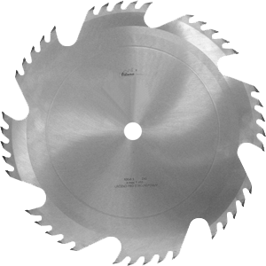

Дисковые пилы Pilana «ГАННИБАЛ» предназначены для продольного распила бревен на брусовальных станках - высокопроизводительная переработка круглого леса на пиломатериалы.
Область применения
Применяются на станках с механической подачей MBS, EWD, MS, STORTI, COSTA, USTUNKARLI и др.
Схема обработки
Конструктивные особенности
Дисковые пилы изготавливаются из углеродистой инструментальной стали 75Cr1. Подвергаются термической обработке и имеют твердость 42-46 HRC. Пилы оснащены напайками из твердого сплава CERATIZIT. Корпус пилы имеет технологические сегменты, предназначенные для быстрого и беспрепятственного выброса стружки.
Примечание
На участке подготовки режущего инструмента могут быть проведены следующие работы по подготовке дисковых пил:
- Проточка шпоночного паза;
- Сверление отверстия под штифт;
- Расточка посадочного отверстия.
| Наружный диаметр, мм | Посадочный диаметр, мм | Толщина тела пилы,мм | Толщина напайки, мм | Кол-во зубьев |
| 900 | 50 | 5.0 | 6.5 | 40 |
