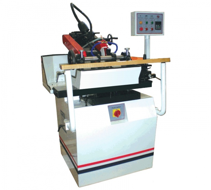

Станок для профилирования и заточки ножей WTG-330B
Назначение:
Станок для профилирования и заточки профильных ножей по задней грани
  • Подача охлаждающей жидкости в зону заточки
  • Станок позволяет затачивать плоские ножи, не снимая их с ножевого барабана (заточка должна осуществляться при помощи плоского шаблона)
  • Станок оснащен приспособлением для профилирования шлифовального круга
  • Централизованная система смазки
Технические характеристики станка для профилирования и заточки ножей WTG-330B
Диаметр устанавливаемого инструмента, мм 100 - 300
Максимальная длина ножей, мм 300
Продольное перемещение рабочего стола, мм 320
Поперечное перемещение рабочего стола, мм  110
Размеры шлифовального круга, мм: 205х32х6
Частота вращения шлифовального круга, об/мин 3800
Мощность привода шпинделя, кВт 1,5
Мощность привода насосной станции, кВт 0,09
Габаритные размеры, мм 1100х1120х1500
Масса, кг 750
