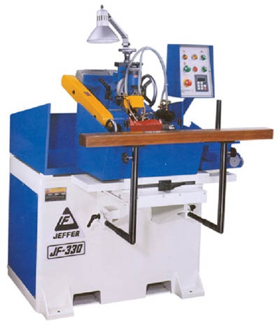

Станок для изготовления и заточки профильных ножей JF-330
Рекомендуем предложения
Предназначены для профилирования и изготовления профильных и заточки насадных сборных фрез любой конструкции. Профилирование осуществляется по шаблону, выполненному самим потребителем. Профиль изготавливаемой фрезы может иметь любую конфигурацию. В этой моделях оптимальным образом сочетается простота обслуживания с высокой точностью профилирования. Даже неопытный персонал изготовит фрезу любого профиля и сделает Ваше предприятие практически независимым от поставщиков инструмента .
Отличительные особенности:
- производит заточку прямых и профильных ножей, установленных непосредственно в режущий инструмент, чем обеспечивается наивысшая точность обработки;
- прецизионные стальные направляющие стола с линейными подшипниками диаметром 9 мм обеспечивают точность продольного и поперечного перемещения до 0.005 мм;
- заточная головка снабжена микрометрической настройкой для высокоточной установки и плавная регулировка скорости вращения шпинделя ( JF -330);
- изготавливают нож точно по шаблону в соответствии чертежам и образцам;
- производится правка заточного круга непосредственно на станке;
- просты в установке, настройке и эксплуатации.
