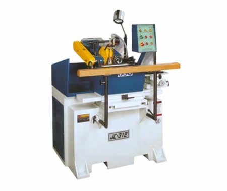

Станок для профилирования и заточки ножей JC-312
Назначение:
Станок для профилирования и заточки профильных ножей по задней грани
  • Подача охлаждающей жидкости в зону заточки
  • Станок позволяет затачивать плоские ножи, не снимая их с ножевого барабана (заточка должна осуществляться при помощи плоского шаблона)
  • Станок оснащен приспособлением для профилирования шлифовального круга, которое расположено непосредственно на станке
Технические характеристики станка для профилирования и заточки ножей JC-312
Диаметр устанавливаемого инструмента, мм 100-300
Максимальная длина ножей, мм 300
Продольное перемещение рабочего стола, мм 320
Поперечное перемещение рабочего стола, мм  125
Размеры шлифовального круга, мм: 255х32х6
Частота вращения шлифовального круга, об/мин 1720 - 2940
Напряжение питающей сети, В 380
Мощность привода шпинделя, кВт 1,5
Мощность привода насосной станции, кВт 0,18
Габаритные размеры, мм 1050х1220х1380
Масса, кг 940
