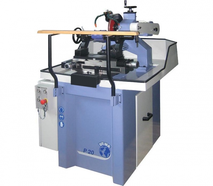

Станок для профилирования и заточки ножей P 20
Назначение:
Предназначен для сервисных центров, осуществляющих заточку дереворежущего инструмента, для заточных участков крупных мебельных и лесопильных производств.
Отличительные особенности:
  • Подача охлаждающей жидкости в зону заточки
  • Централизованная система смазки
  • Станок позволяет затачивать плоские ножи, не снимая их с ножевого барабана ( заточка должна осуществлятся при помощи плоского шаблона)
  • Контроллер плавной регулировки частоты вращения шлифовального круга
p-20_0.jpg По отдельному заказу станок может быть доукомплектован приспособлением для заточки концевых фрез
Технические характеристики станка для профилирования и заточки ножей P 20
Диаметр устанавливаемого инструмента, мм 100–300
Максимальная длина ножей, мм 250
Продольные перемещения рабочего стола, мм 265
Поперечное перемещение рабочего стола, мм 110
Размеры шлифовального круга, мм 250х40
Наспряжение питаю щей сети, В 380
Мощность электрод вигателя ш, лифовального круга, кВт 1,5
Габаритные размеры, мм 1300х1100х1600
Масса, кг 450
