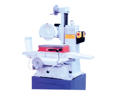

Станок плоскошлифовальный для заточки ножей WS-032
Рекомендуем предложения
Предназначен для плоского шлифования небольших деталей. Продольная и поперечная подача, подъем и опускание шпинделя ручные. При небольших габаритах, станок позволяет добиться высокого качества обработки. Дополнительная комплектация: магнитная плита.
| Техническая характеристика | |
Размеры рабочего стола, мм | 152x304 |
Наибольшая высота заготовки, мм | 210 |
Продольное перемещение стола, мм | 340 |
Поперечное перемещение стола, мм | 170 |
Размеры шлифовального круга, мм | 180х32х13 |
Мощность э/привода шлифовального круга, кВт | 0,55 |
Продольная и поперечная подачи, мм | |
На одно деление лимба | 0,0254 |
На один оборот маховика | 2,54 |
Вертикальная подача шпинделя, мм | I |
На один оборот маховика | 1,27 |
Габариты(рабочие/в упаковке), мм | 930х780х730 / 1000х700х830 |
Масса(нетто/брутто) кг | 210/260 |
