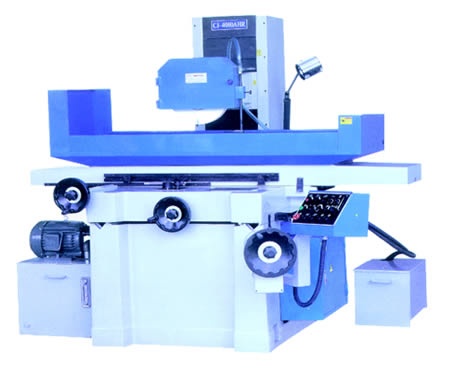

Станок предназначен для плоского шлифования деталей. Продольная и поперечная подача, подъем и опускание шпинделя ручные. При небольших габаритах, станок позволяет добиться высокого качества обработки. Высокая технологическая и экономическая эффективность, легкость в управлении и обслуживании позволяют использовать его в любых технологических цепочках. Жесткая литая станина и траверса с системой полной защиты от пыли гарантируют качественное шлифование с высокой производительностью. Шпиндель станка позиционируется сверхточным загрузочным роликом и угловыми подшипниками качения в пылеустойчивом исполнении для высокоточного шлифования. Полностью запаянные подшипники не нуждаются в дополнительной смазке, защищают шпиндель от абразивной пыли.
Размеры рабочей поверхности стола, мм |
500х1000 |
Максимальное продольное перемещение стола, мм |
1100 |
Максимальное поперечное перемещение стола, мм |
540 |
Высота шпинделя над столом, мм |
700 |
Цена деления для поперечной подачи(1об. / 1град.), мм |
0,1-5,5 / 5 / 0,02 |
Цена деления для вертикальной подачи(1об./1град.), мм |
2 / 0,01 |
Скорость шпинделя, об./мин |
1750 |
Мощность электродвигателя привода шлифовального круга, кВт |
5,6 |
Размеры шлифовального круга, мм |
355х40х127 |
Габариты станка, мм |
2800х2800х2280 |
Масса станка, кг |
3500 |
