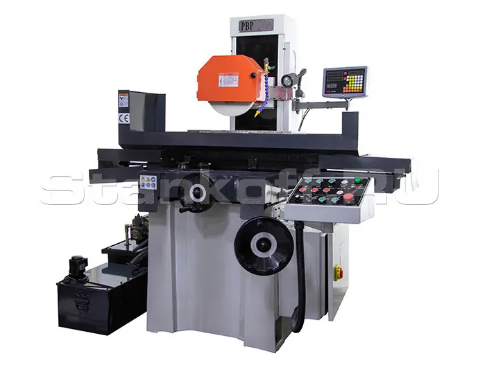

Плоскошлифовальный станок PBP-300A — позволяет обрабатывать поверхность заготовок размером 630х310х390 мм. Плавное перемещение рабочего стола (продольное) осуществляется со скоростью от 3 до 20 м/мин благодаря салазкам V-образного типа с шариками. Продольное и поперечное перемещение стола выполняется в автоматическом режиме. За вращение шпинделя отвечает отдельный двигатель мощностью 2200 Вт. Насос СОЖ потребляет 400 Вт. Мощность гидростанции составляет 1500 Вт (создается стабильное рабочее давление 4 мПа, максимальная производительность достигает 20 л/мин). Станок оснащается баком объемом 100 л для хранения технических жидкостей.
Особенности:
- Комфортная работа: лампа местного освещения способствует комфортной работе оператора;
- Охлаждение рабочей зоны: Подача охлаждающей жидкости исключает перегрев деталей и рабочих узлов плоскошлифовального станка PBP-300A;
- Удобное управление: для удобства настройки элементы управления вынесены на отдельную панель;
- Автоматическое поперечное перемещение - 0.02-2,5 мм;
- Точность настройки (цена деления нониуса поперечного перемещения стола - 0,02 мм, цена деления нониуса вертикального перемещения шпинделя - 0,01 мм);
- Прочная конструкция;
- Долгий срок службы;
- Эффективность в работе.
| Максимальный размер заготовки, мм | 630х310х390 |
| Максимальная длина продольного шлифования, мм | 630 |
| Максимальна длина поперечного шлифования, мм | 350 |
| Максимальное расстояние ось шпинделя-стол, мм | 490 |
| Размер электромагнитного стола, мм | 600х300 |
| Размер шлифовального круга (диаметр/ширина/посад.отв), мм | 300х30х75(76) |
Продольное перемещение стола |
| Автоматическое продольное перемещение | |
| Скорость продольного перемещения стола, плавно, м/мин | 3-20 |
| Салазки скольжения стола | Тип-V с шариками |
Поперечное перемещение стола |
| Автоматическое поперечное перемещение, мм | 0,02-2,5 |
| Цена деления нониуса поперечного перемещения, мм | 0,02 |
Шпиндель |
| Частота наращения шпинделя, мм/об | 1440 |
| Шпиндель, кВт | 2,2 |
| Станция СОЖ, кВт | 0,4 |
| Гидростанция, кВт | 1,5 |
| Рабочее давление, МПа | 4 |
| Максимальная производительность, л/мин | 20 |
| Емкость бака, л | 100 |
| Мощность общая, кВт | 3,75 |
| Напряжение, В | 380 |
| Габаритные размеры (ДхШхВ), мм | 2020х1700х2000 |
| Масса, кг | 1300 |
