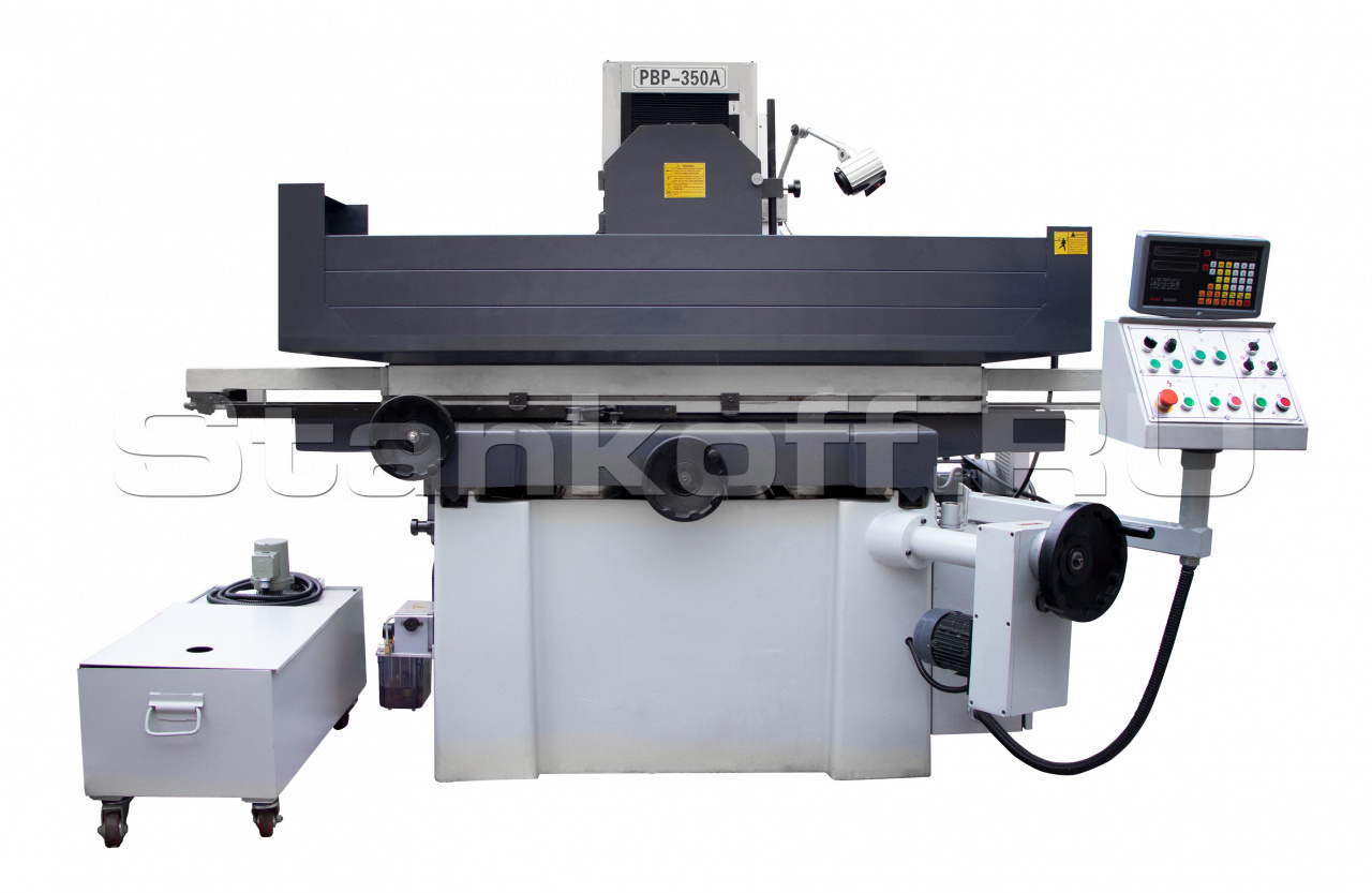

Плоскошлифовальный станок PBP-350A — служит для финишной обработки металлических деталей в условиях промышленного предприятия или крупной частной мастерской. Массивная станина эффективно поглощает вибрации, которые образуются в процессе шлифования крупных изделий, а также гарантирует устойчивое положение агрегата. Мощный двигатель отличается стабильностью в работе, уверенно функционирует без перегрева.
| Размер стола, мм | 305х1020 |
| Max.продольное перемещение, мм | 1130 |
| Поперечное перемещение, мм | 340 |
| Max .расстояние от центра шпинделя до рабочего стола, мм | 580 |
| Размер магнитного стола, мм | 300х1000 |
| Скорость продольного движения, м/мин | 7-23 |
| Двигатель привода шпинделя, кВт | 4/5,5 |
| Мотор гидростанции, кВт | 2,2 |
| Мотор помпы СОЖ, кВт | 0,125 |
| Двигатель поднятия шпинделя, кВт | H mode)0.25 (R mode) 0.5 (D mode,servo motor) |
| Двигатель поперечной подачи, кВт | 0,04 |
| Мах.нагрузка на рабочий стол (в т.ч. магнитный стол), кг | 400 |
| Общая номинальная мощность, кВт | 7,5/9 |
| Высота станка, мм | 1890 |
| Габариты рабочей зоны (ДхШ), мм | 4400х2200 |
| Поперечное движение | |
| Автоподача, мм/мин | 0,1 - 8 |
| Ускоренная подача, м/мин | 990 |
| Подача маховика, мм | 0,2 |
| Ускоренная подача, мм/мин | (H mode)610 (Only for R model) 480 (Only for D model) |
| Подача маховика, мм | 0,005 |
| Шлифовальный диск | |
| Скорость, об/мин | 1450 |
| Размер, мм | 350х40х127 |
