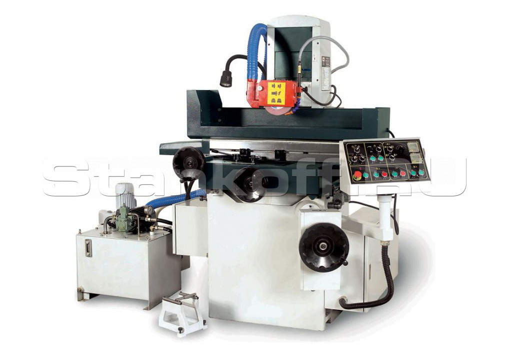

Плоскошлифовальный станок применяется для того, чтобы придать металлическим поверхностям гладкость, снять окалины и прочие дефекты, возникающие во время резки, пайки, сварки и иных способах механической и термической обработки.
Современный универсальный плоскошлифовальный станок применяется для шлифовки деталей, изготовленных из металла. В качестве режущего инструмента применяются особые абразивные шлифовальные круги. Рабочая поверхность детали обрабатывается при помощи периферийного устройства или же торца круга. Большинство плоскошлифовальных станков по металлу выполняют ряд движений при обработке металла. К ним можно отнести:
- вращение инструмента, которым производится обработка поверхности,
- подачу обрабатываемой детали продольным или поперечным методом,
- продвижение детали для шлифования к месту обработки кругом для шлифовки.
