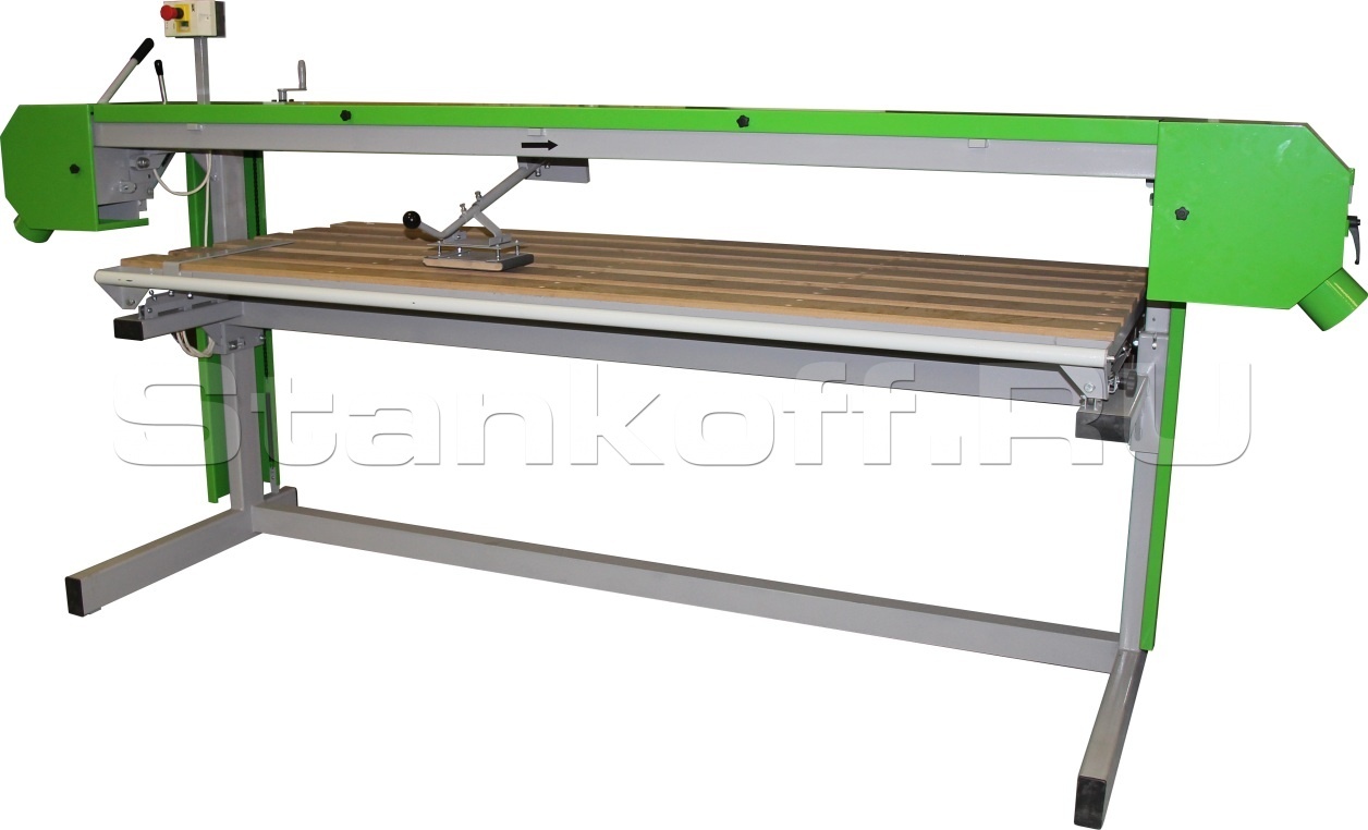

Станок ленточный плоскошлифовальный LEVEL 2500
Предназначен для шлифования плоских поверхностей щитовых деталей из массивной древесины и мебельных щитов, в том числе облицованных шпоном и покрытых полиэфирным лаком узкой шлифовальной лентой на подвижном столе с утюжком.
Применяется при производстве дверей, окон, лестниц, мебельного щита, стульев, столов, корпусной мебели, элементов мягкой мебели, любой столярной продукции.
Схема обработки
Отличительные особенности
  • Специальная конструкция станины позволяет обрабатывать щитовые детали неограниченной длины.
  • Имеет разборную конструкцию, что делает ее весьма удобной для транспортировки к месту установки.
  • Возможность поворота шлифовального узла под углом 90о, что позволяет использовать станок, как кромкошлифовальный.
Конструктивные особенности
Конструкция прижимного утюжка позволяет перемещать его относительно заготовки без усилий, за счет круглой направляющей, трех пар подшипников и системы противовеса.
Система ручного подъема – опускания стола, с помощью цепи. (Опция: моторизированный подъем подвижного стола. При этом оператор станка поднимает / опускает стол с заготовкой не вручную, а нажатием кнопки.)
Облегченная конструкция шкивов с механической системой натяжения шлифовальной ленты. В комплект поставки входит одна шлифовальная лента для настройки и регулировки станка.
Наклон шлифовального узла. Есть два фиксированных положения – горизонтально и вертикально. Вертикальное вращение шлифовальной ленты делает из станка кромкошлифовальный.
