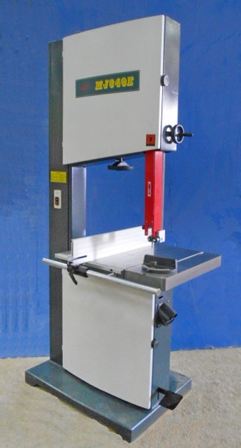

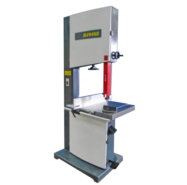

Станок ленточно-пильный вертикальный MJ346Е

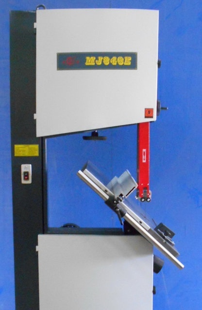

Ленточнопильный станок, применяется для распиловки мебельных щитов, брусьев, досок и древесных материалов, ДСП, ДВП и пр. Наиболее широкое применение находит в мебельной промышленности, для выпиливания криволинейных заготовок сложной формы, для деления и раскроя.
Режущий инструмент ленточная пила, натянутая на шкивах. Один из шкивов — ведущий, другой ведомы, который снабжен устройством для натяжения пилы. Привод крутящего момента осуществляется с электродвигателя посредством клиноременной передачи.
Особенности конструкции
  • литой чугунный стол;
  • наклон стола: 0 - 45°;
  • чугунные шкивы.

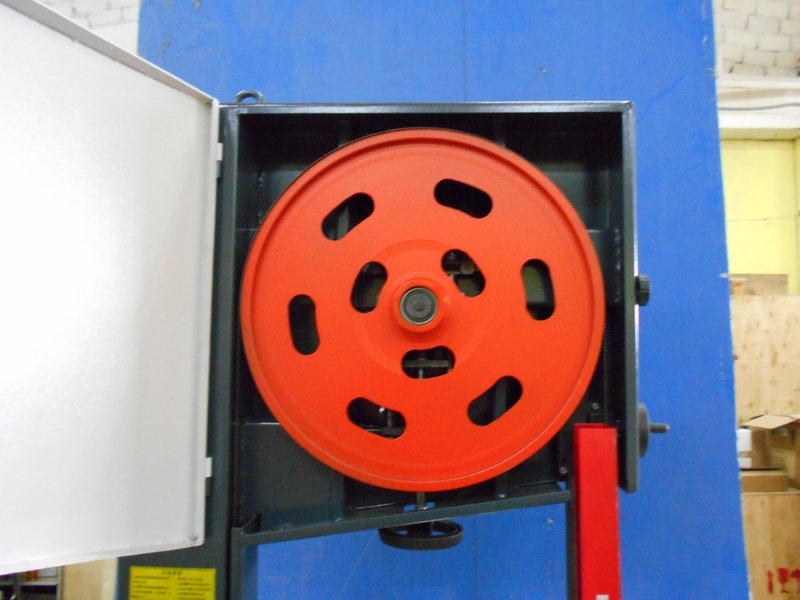

Шкивы из чугуна
Шкивы из чугуна
Литые износостойкие шкивы из чугуна обладают большой массой и инерцией, поэтому пила ведет себя стабильно при резании и входе в заготовку.

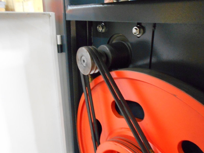

Ременная передача привода
Ременная передача привода с электродвигателя на вал нижнего шкива. На нижнем шкиве предусмотрена педаль торможения шкива и ленты.

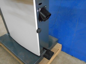

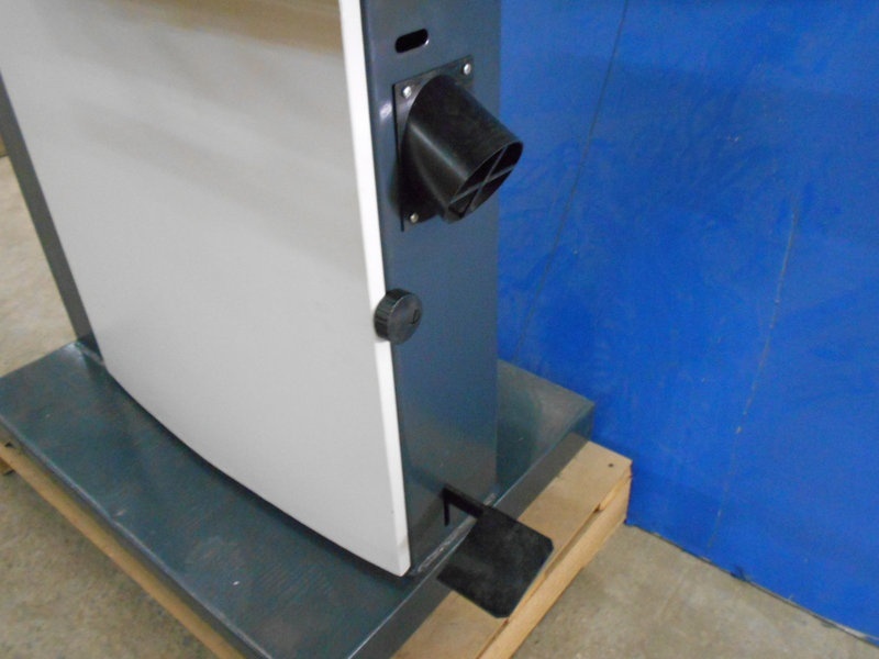

Аспирационный патрубок
Удаление стружки через аспирационный патрубок диаметром 100 мм.

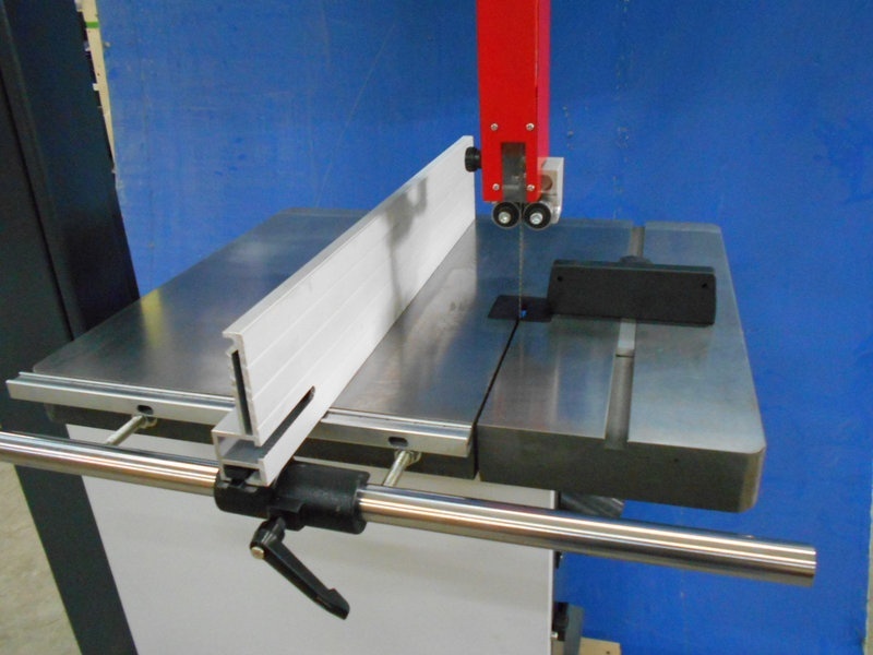

Рабочий стол из чугуна
Массивный рабочий стол из чугуна. Направляющая линейка на столе настраивается по миллиметровой шкале.

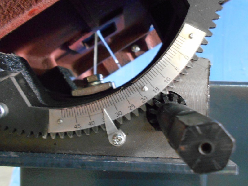

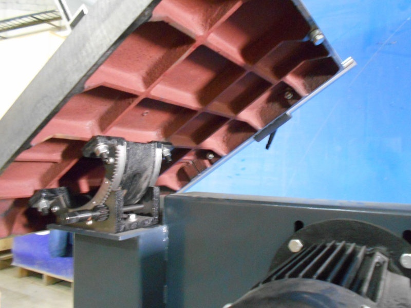

Наклонный стол
Наклонный стол
Литой чугунный стол имеет возможность наклона на 45°. Контроль угла наклона стола осуществляется по транспортиру.

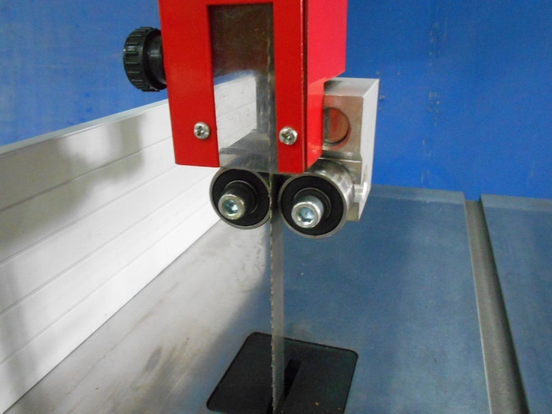

Направляющие
Направляющие
Направляющие подшипники сверху и снизу стола придают пиле устойчивость во время пиления, повышая точность реза и увеличивая срок службы пильного полотна.
