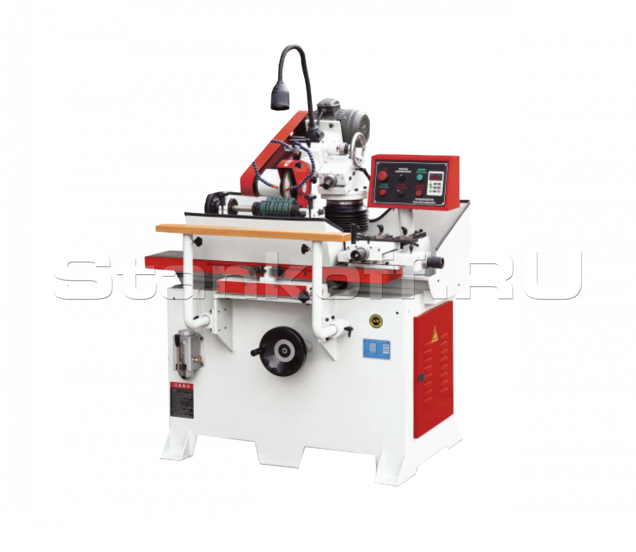

Станок для профилирования и заточки ножей CH-330 MAX
Станок для профилирования и заточки ножей CH-330 MAX — предназначен для профилирования и заточки профильных ножей (бланкет) по задней грани, а также концевых фрез.

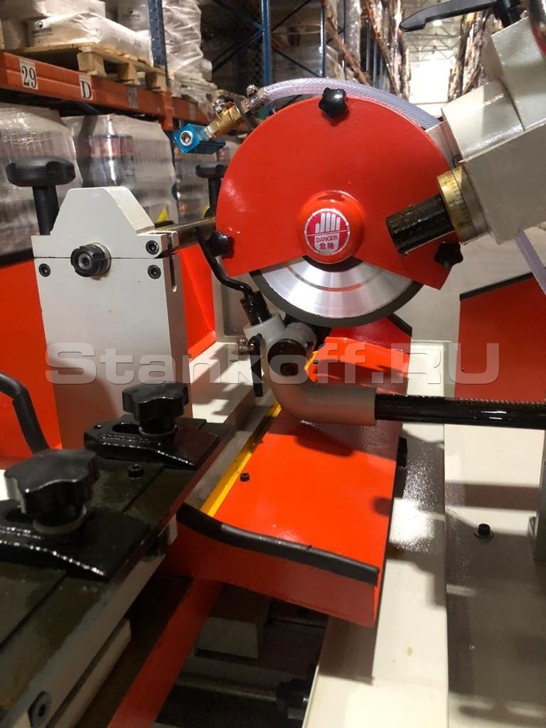

Станок оснащен приспособлением для профилирования шлифовального круга, которое позволяет придать нужный профиль и толщину кругу, убрать торцевые и радиальные биения.

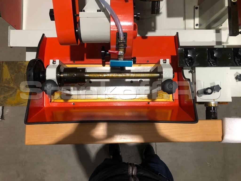

Приспособление для ручной заточки концевых фрез и сверл представляет собой делительную головку с зажимным цанговым патроном. Приспособление позволяет затачивать концевые фрезы.

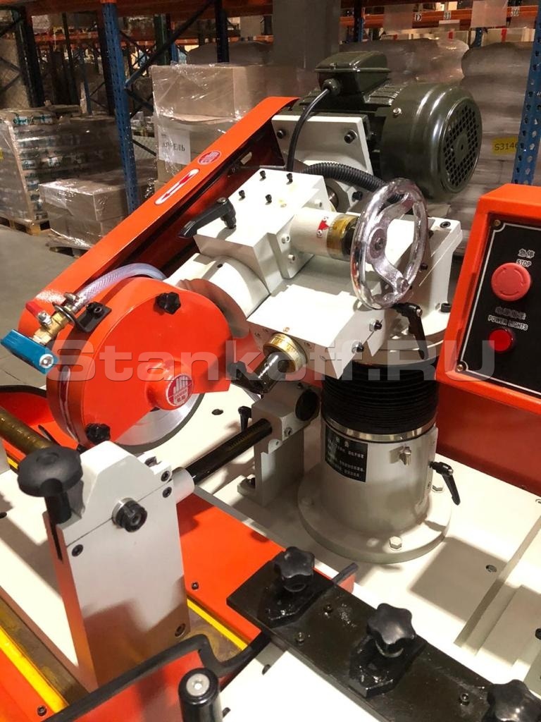

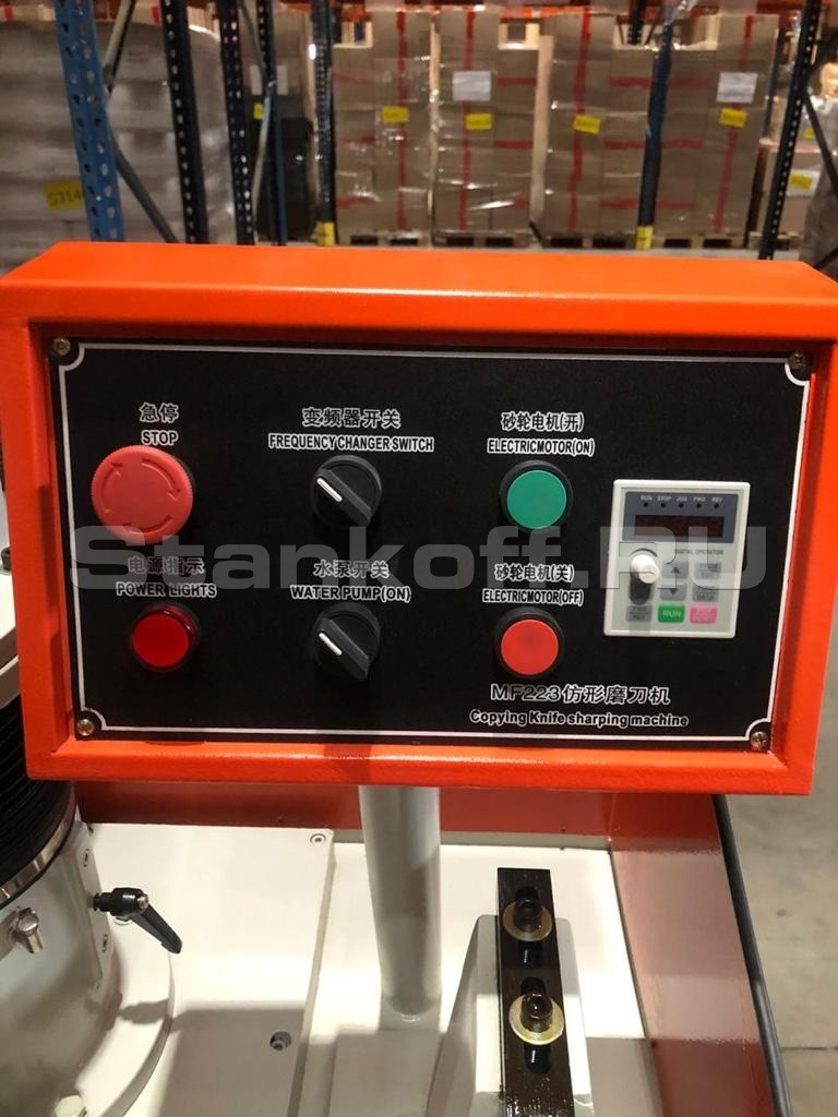

Контроллер плавной регулировки частоты (от 0 - 10 000 об/мин.) вращения круга обеспечивает быстроту переналадки станка при выполнении черновых и чистовых шлифовальных работ.
Благодаря системе крепления заточного круга во фланцах не требуется постоянная его правка, что увеличивает производительность станка и обеспечивает максимальное качество заточки.
