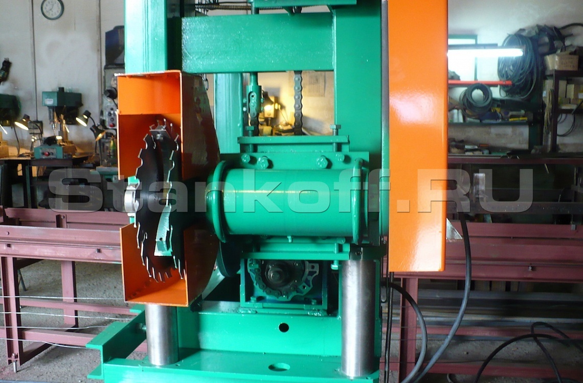

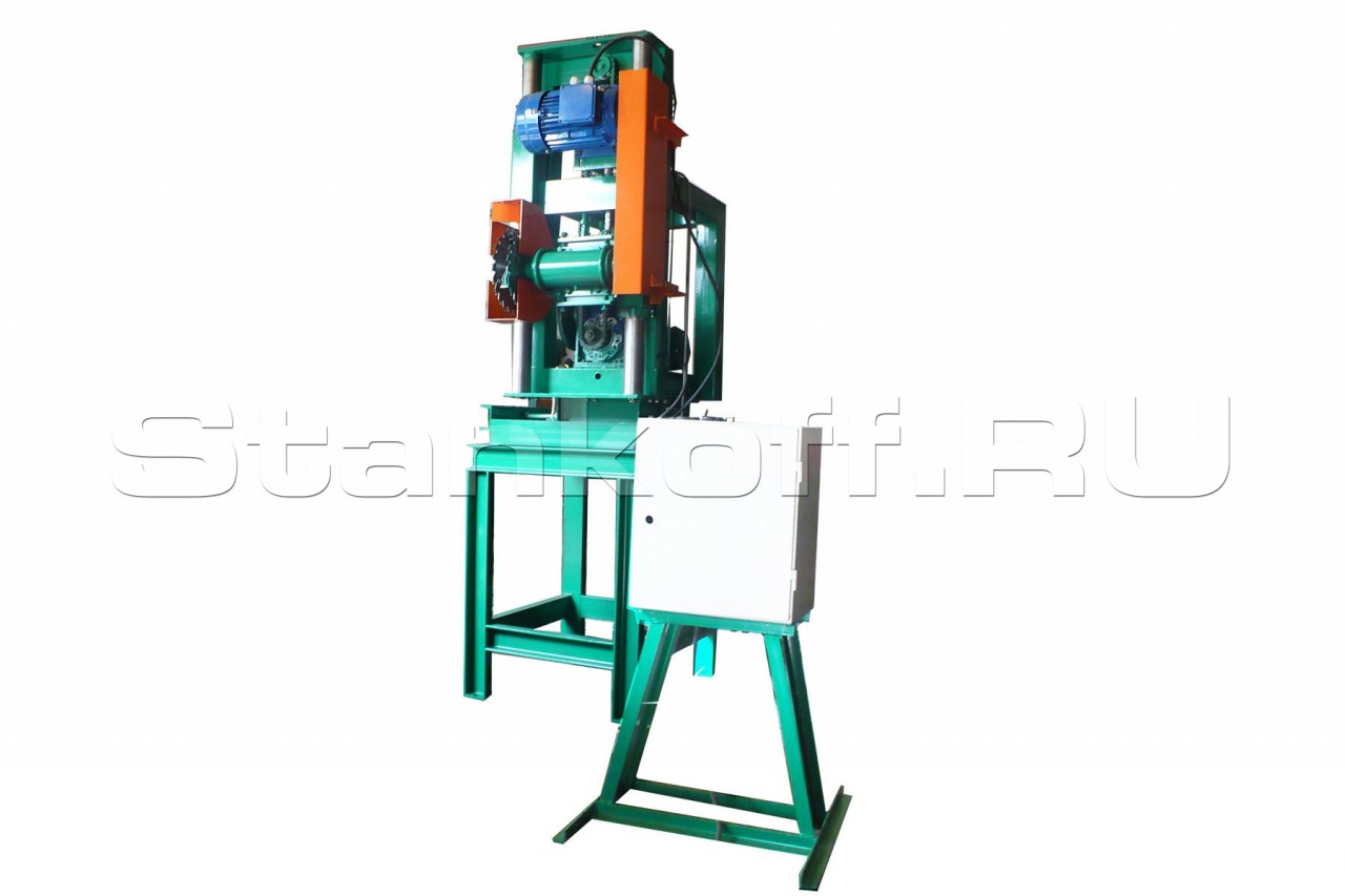

Станок фрезерный «Алтай-Ф» предназначен для нарезания пазов на торце заготовки для монтажа окон и дверей при строительстве деревянных домов. Станок встраивается в линию по профилированию бруса «Алтай-004».
Глубина фрезерования, мм 10...50
Диаметр фрезы, мм 250
Высота фрезы, мм 50*
Частота вращения фрезы, об/мин 3000
Общая установленная мощность, кВт
3,75
Мощность главного двигателя, кВт
3
Мощность двигателя
вертикального перемещения, кВт
0,75
Напряжение питания (род тока), В 380 (3-фазный)
Габаритные размеры станка, мм (LxBxH) 1015x755x1850
Масса станка, кг 260
