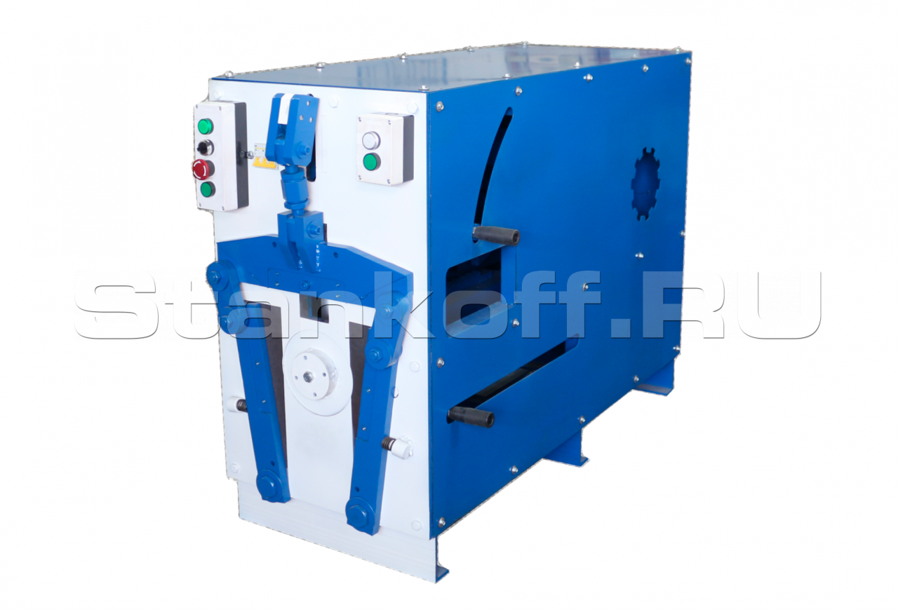

Принцип работы
Станок выполнен из станины, на которой жестко закреплены двигатель, направляющие валы, система рычагов на лицевой стороне и механизм подачи (рычаг-рейка). При включении электродвигателя, вращение передается на эксцентрики, расположенные на валу редуктора. Внешний эксцентрик связан с системой рычагов, а внутренний толкает рейку каретки. Первым срабатывает внешний эксцентрик, передавая усилие через систему рычагов на ножи. Ножи врезаются в трубу, образуя складку.
По окончанию полного оборота ножи разжимаются, и внутренний эксцентрик через рычаг толкателя подает трубу вперед. При этом образованная складка прогибается, образуя гофр. После того как труба была сдвинута ножи снова врезаются образуя складку. Так цикл продолжается до срабатывания концевого выключателя и остановки станка.
| Максимальная толщина стального листа (σв < 400 МПа), мм | 0,3 - 0,7 |
| Время изготовления 1-го гофроколена, сек | 10 - 15 |
| Диаметр изделия, мм | 60 - 165 |
| Мощность, кВт | от 1,5 |
| Количество матриц в комплекте, шт | 4 |
| Габариты (ДхШхВ), мм | 1050x460x850 |
| Масса, кг | 420 |
| Привод | электромеханический |
