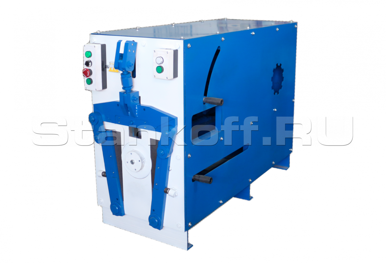

Станок для гибки колена – специальное оборудование, которое применяется при обработке труб круглого и прямоугольного сечения, изготовленных из тонколистового металла. Из металлического листа подготавливают заготовки по необходимым размерам и пропускают поочередно через коленогиб.
КПД автоматического станка для гофроколена колоссален. Ведь для производства с нуля гофрированной трубы отсутствует необходимость в дополнительном оборудовании. Поскольку сварочный аппарат не используется, соответственно нет надобности приобретать лишнее оборудование и, кроме того, снижается расход электроэнергии в производственном цеху.
Принцип работы
Станок выполнен из станины, на которой жестко закреплены двигатель, направляющие валы, система рычагов на лицевой стороне и механизм подачи (рычаг-рейка). При включении электродвигателя, вращение передается на эксцентрики, расположенные на валу редуктора. Внешний эксцентрик связан с системой рычагов, а внутренний толкает рейку каретки. Первым срабатывает внешний эксцентрик, передавая усилие через систему рычагов на ножи. Ножи врезаются в трубу, образуя складку.
По окончанию полного оборота ножи разжимаются, и внутренний эксцентрик через рычаг толкателя подает трубу вперед. При этом образованная складка прогибается, образуя гофр. После того как труба была сдвинута ножи снова врезаются образуя складку. Так цикл продолжается до срабатывания концевого выключателя и остановки станка.
