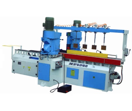

Станок для изготовления ножек стульев двухсторонний MX 6232
Данные станки используют для фрезерования деталей стульев, столов, кресел, диванов, кроватей и других мебельных элементов.
Принцип работы станка:
изготавливается шаблон профиля изделия (из фанеры, ДСП или МДФ), который устанавливается на станок. Заготовка крепится на шаблоне при помощи пневмоприжимов. Заготовка проходит через два фрезерных узла, которые при помощи обкатных роликов, точно повторяют контур шаблона.
Отличительные особенности:
- гидравлическая подача каретки;
- пневмоприжим заготовки;
- централизованная система смазки;
- высокая производительность.
