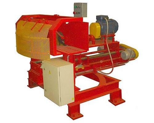

Предназначен для фрезерования венцовой чашки сруба круглого профиля под прямым углом (90˚) и эркерного соединения (изменяющимся углом к оси бревна 45˚ ; 30˚).
Область применения:
Применяется на деревообрабатывающих производствах деревянного домостроения. Может использоваться как отдельно, так и в составе специализированных линий по выпуску деталей сруба.
Отличительные особенности станка:
- для более точного позиционирования применена лазерная линейка, которая входит в базовую комплектацию станка;
- плавная регулировка скорости подачи;
- высокое качество обрабатываемой поверхности;
- возможность зарезки венцовой чашки под углами 45 , 90 , 30 градусов;
- фиксирование бревна с помощью винтовых прижимов;
- возможность эксплуатации станка при отрицательных температурах.
Получаемые изделия:
Конструктивные особенности:
Хромированные цилиндрические направляющие обеспечивают точность перемещения фрезерного узла и повышенную износостойкость |
Два электродвигателя подачи фрезерного суппорта. Один осуществляет рабочий ход с меньшей скоростью, второй обратный с большей, что позволяет увеличить производительность станка |
Перемещение фрезерного суппорта осуществляется с помощью ходового винта |
Винтовые прижимы для надежной фиксации бревна в процессе обработки. На станке установлено защитное ограждение |
Фрезерный узел оснащен поворотным механизмом для зарезки чашки под фиксированным углом 30˚; 45˚; 90˚ |
