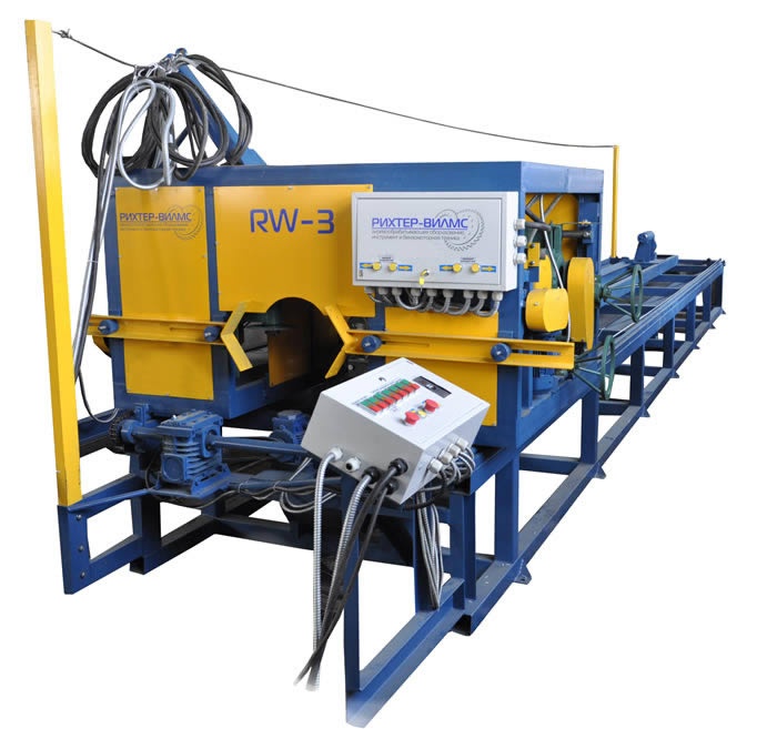

Станок для изготовления оцилиндрованного бревна RW-3
На сегодня существуют два типа оцилиндровочных станков. Станки роторного типа работают по принципу, напоминающим заточку карандаша: бревно протягивается через вращающуюся режущую головку. Бревно получается одинакового диаметра по всей длине, но сохраняет природную кривизну, что отрицательно сказывается на плотности стен при сборке дома. Роторным способом невозможно также выполнить сложный профиль бревна с фигурным пазом.
На токарно-фрезерных станках обработка осуществляется вдоль заготовки, позволяя получить идеально прямое бревно заданного диаметра. В этом случае бревно фиксируется в центрах торцов, а вращающаяся режущая головка движется по направляющим вдоль бревна, выбирая кривизну по всей его длине. Из бревен, произведенных по данной технологии, получаются более плотные стены.
Важным критерием качества оцилиндрованного бревна является ширина продольного паза: его размеры рассчитываются по параметрам используемого материала, т. е. бревна.
Отличия станка «RW» от станков роторного типа:
- «RW» - более простая конструкция, не требует квалифицированного обслуживания,
- отсутствуют дефицитные комплектующие, намного надежнее в эксплуатации.
- Существенно меньше масса: 5 т (RW-3) - 8 т (Термит).
- Станки фрезерного типа обеспечивают качество поверхности на уровне строганной древесины. С помощью роторного принципа обработки аналогичное качество получить очень сложно.
- «RW» не требует высокой квалификации персонала при монтаже и эксплуатации.
- «RW» не требует фундамента, может работать в полевых условиях (под навесом).
- Фиксация бревна при подвижной тележке обеспечивает высокую точность геометрии изделия (тело вращения). Станки роторного типа имеют неприятную особенность: «копирование» кривизны исходной заготовки в готовом изделии. Станки токарно-фрезерного типа лишены этого недостатка.
Фрезерные станки работают с любым сырьем. Роторные станки требуют тщательной калибровки заготовок.
| Технические характеристики оцилиндровочного станка «RW-3» | |
Длина станины |
10,8 м |
Ширина станины |
1,5 м |
Высота станины |
0,65м |
Ширина подвижной каретки |
2,1 м |
Высота каретки |
1,45 м |
Высота станка |
2,1 м |
Вес станка |
5,0 тн |
Диаметры оцилиндрованных бревен |
180 – 300 мм |
Длина обрабатываемых бревен |
1,5 – 6,5 м |
Мощность двигателя черновой обработки |
11,0 кВт |
7,5 кВт |
Мощность двигателя чистовой обработки |
5,5 кВт |
Мощность двигателя выборки монтажного паза |
7,5 кВт |
Мощность двигателя выборки тех.паза |
1,1кВт |
Мощность двигателя перемещения каретки |
0,75 кВт |
Мощность двигателя выдвижного механизма (2 шт) |
0,75 кВт |
