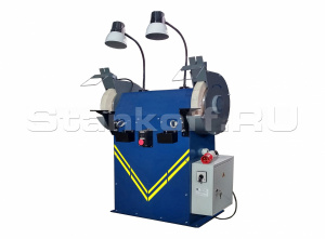

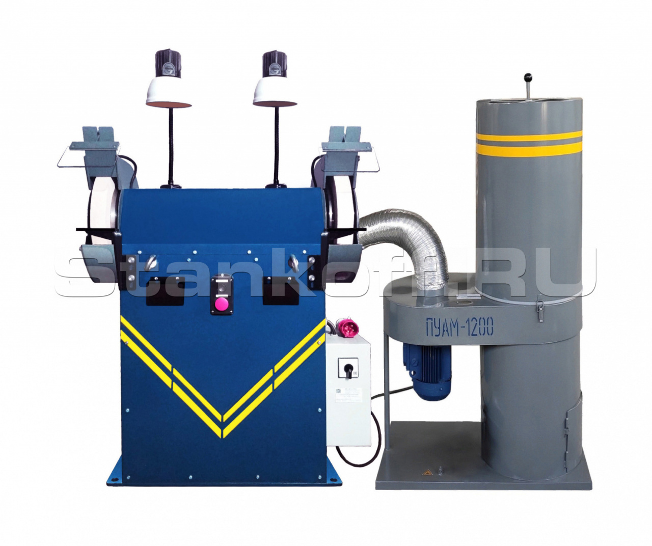

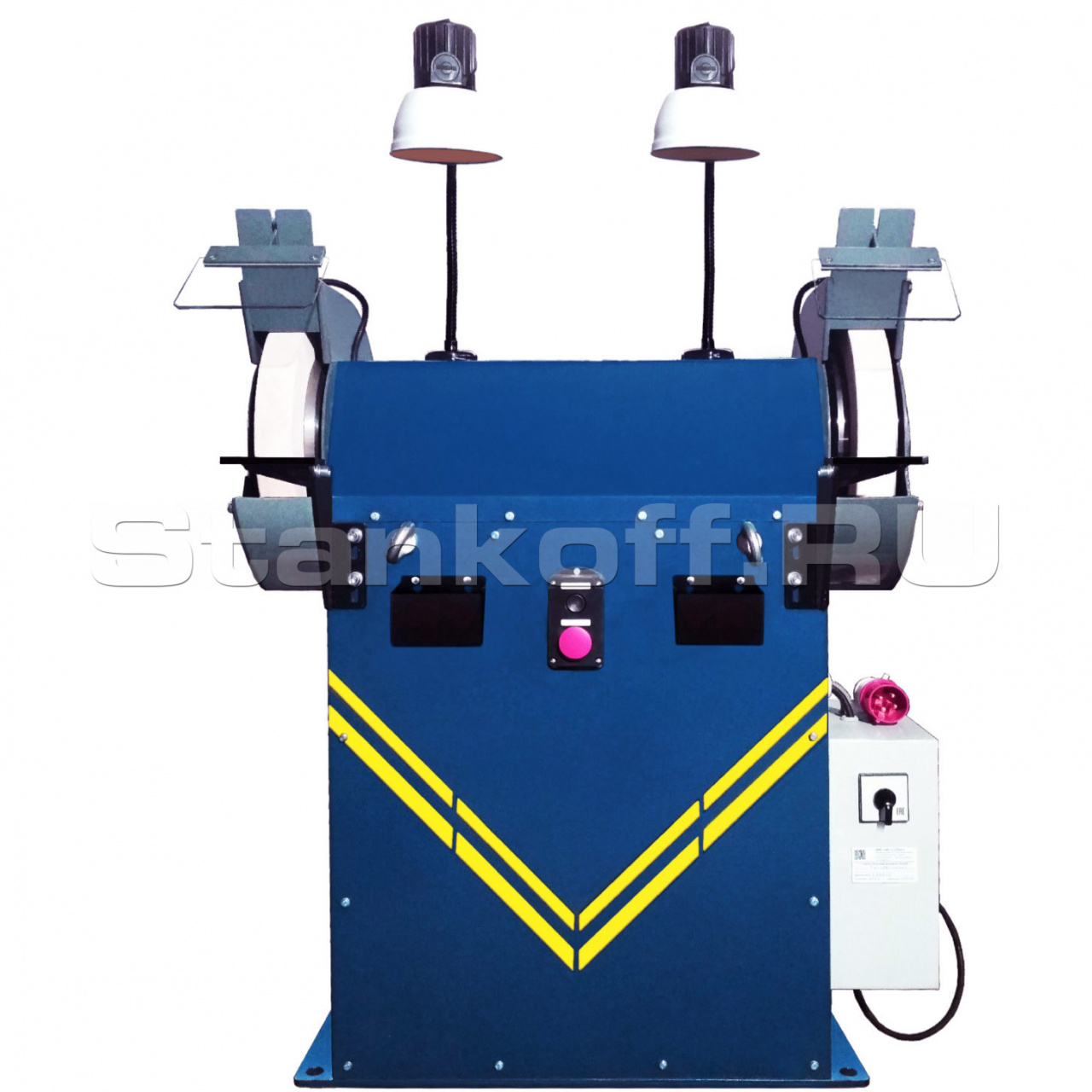

Станок точильно-шлифовальный ТШ-4РБ (400 мм)-П
Станок точильно-шлифовальный ТШ-4РБ (400 мм)-П используется для заточки станочного и ручного инструмента, обработки сборных и сварных конструкций, обработки изделий из порошковых материалов, металлокерамики и т.п.
Регулировка упоров по горизонтали и вертикали обеспечивает удобную работу на станке. Установлены съемные металлические ёмкости для охлаждения обрабатываемого материала жидкостью. Защитные кожуха имеют выходные вентиляционные патрубки для подключения пылеулавливающих агрегатов, позволяющих фильтровать воздух от абразивной пыли в рабочей зоне оператора.

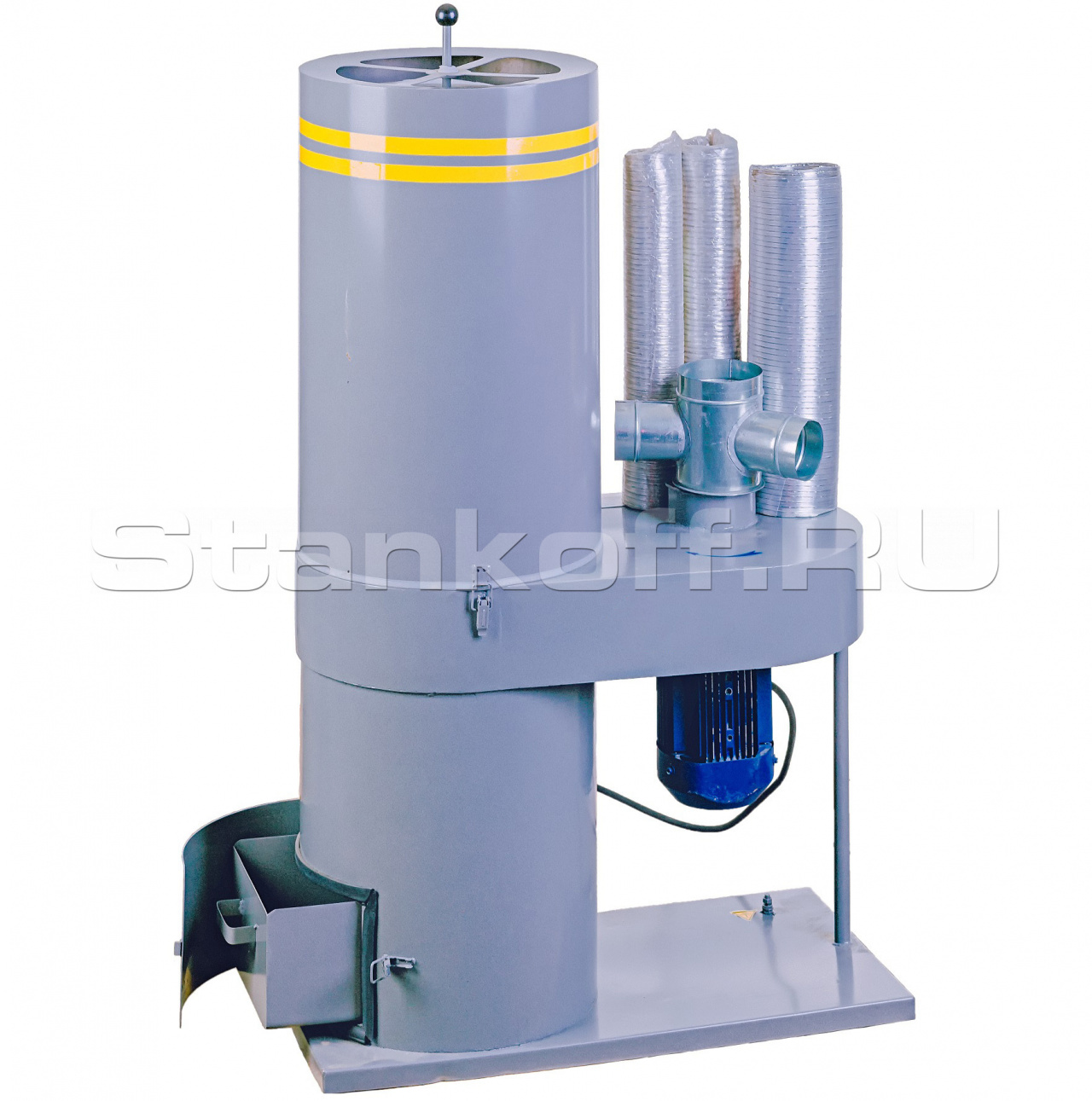

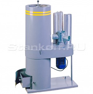

Пылеулавливающий агрегат предназначен для промышленного использования, для удаления и очистки воздуха от промышленной пыли, образующейся при работе заточных, шлифовальных станков.
Особенности
- В холодное время года тёплый воздух остаётся в помещении;
- Не требует специально оборудованного места;
- Простота при подготовке к работе и обслуживании;
- Устойчивая конструкция;
- Малошумное устройство.
Стандартная комплектация
- Станок точильно-шлифовальный ТШ-4РБ
- Круг шлифовальный 400х50х203 — 2 шт
- Светильники с гибкой ножкой (напряжение 24В)
- Разъем «Вилка-Розетка»
- Пылеулавливающий агрегат ПУАМ-1200
- Переходник с гибкими воздуховодами
- Паспорт
Точильно-шлифовальный станок
| Шлифовальные круги | |
| Наружный диаметр, мм | 400 |
| Ширина, мм | 50 |
| Посадочный диаметр, мм | 203 |
| Основные характеристики | |
| Расстояние между шлифовальными кругами по осям, мм | 800 |
| Высота центров кругов от основания, мм | 900 |
| Класс неуравновешенности | кл.2 или кл.1 |
| Окружная скорость при диаметре 400 мм шлифов. круга, м/с | 31,4 |
| Частота вращения шпинделя, об/мин | 1500 |
| Электродвигатель | |
| Номинальная мощность, кВт | 7,5 |
| Частота вращения ротора, об/мин | 1500 |
| Напряжение, В | 380 |
| Частота, Гц | 50 |
| Условия эксплуатации | |
| Климатическое исполнение по ГОСТ 15150-69 | УХЛ4 |
| Температура окружающей среды, ºС | от +1 до +40 |
| Влажность воздуха при +25 ºС, % | 80 |
| Атмосферное давление, мм рт.ст. | от 650 до 800 |
| Габариты | |
| Габариты станка (ДхШхВ), мм | 535х980х1215 |
| Транспортированные габариты станка (ДхШхВ), мм | 680х1250х1410 |
| Вес станка нетто, кг | 400 |
| Вес станка брутто, кг | 414 |
Основные характеристики| Производительность, м3/час | 1200 |
| Количество лопастей крыльчатки, шт | 6 |
| Степень очистки, не менее, % | 99 |
| Средний медианный размер улавливаемых частиц, мкм | 10 |
| Диаметр входа в вентилятор, мм | 120 |
| Площадь фильтрования, м | 1,22 |
| Корректированный уровень звуковой мощности, не более, Дб | 80 |
| Номинальная мощность, кВт | 1,1 |
| Частота вращения ротора, об/мин | 2870 |
| Частота, Гц | 50 |
| Габариты | |
| Габариты агрегата (ДхШхВ), мм | 785х415х1295 |
| Транспортированные габариты агрегата (ДхШхВ), мм | 840х580х1410 |
| Вес агрегата нетто, кг | 55 |
| Вес агрегата брутто, кг | 67 |
